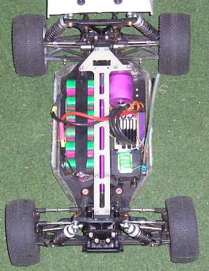

    BeitragVerfasst am: 17.02.2005, 13:55    Titel: Re: 1/6er BL Offroader .... Idee
    Natürlich wärs machbar - du meinst wohl folgendes Layout
    (halt ein 1:10er)
    Problem nur, wie Flyinglosi schon agesprochen hat ist, dass du wirklich alles selbst machen musst, wenn du einen Kardanantrieb willst.
    Alle derzeitigen Großmodelle 4wd oder 2wd, Elektro oder Verbrenner sind auf einen Motoreinbau quer zur Fahrtrichtung ausgelegt - d.h, du kannst bei den Getriebeboxen nicht auf besetehendes Material zurückgreifen.
    die 2 Motorige Alternative wäre einfacher - dabei aber doch deutlich teurer.
    Ich würde bei einem 4wd in dieser Dimension und Leistungsdurchsatz einen Riemenantrieb aus Verschleißtechnischen (oder ander herum "kostenbedingten" ) Gründen vorziehen.
    Optimal wäre es - wie offensichtlich beim 4wd Marder gelöst - dass die HA über ein Stirnradgetriebe angetrieben wird und für die weniger stark Belastete VA ein guter Riemen verwendet wird (event. mit einem sperrbaren Mittelfreilauf)
