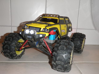

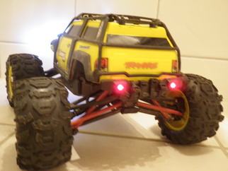

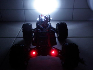

    jetzt wieder bissle Offroad:
    räder sind von Carson. einfach mal bei Amazon schauen da findest sicher was.
    Licht hab ich selber gemacht, sind LED's von nem kleinen Elektronik Shop hier um die Ecke. hab dann alles selbst gelötet Very Happy
    mfg chri
