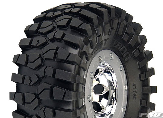

Aus meiner Sicht immer noch einer der Besten Reifen ist der FlatIron von Proline. Ich habe den auch wieder für meinen Excalibur gekauft. An Deiner Stelle würde ich den auch noch in Betracht ziehen!

ups, ich sehe auch gerade, der FlatIron hat nur 123mm, dass ist dann leider viel zu klein. Der andere hat um die 130mm, ich denke, 140mm ist untergrenze wegen der Optik, sonst sieht das aus, als ob da ein Resererad dran ist...  _________________ Gras wächst nur so schnell, wie es wächst -
