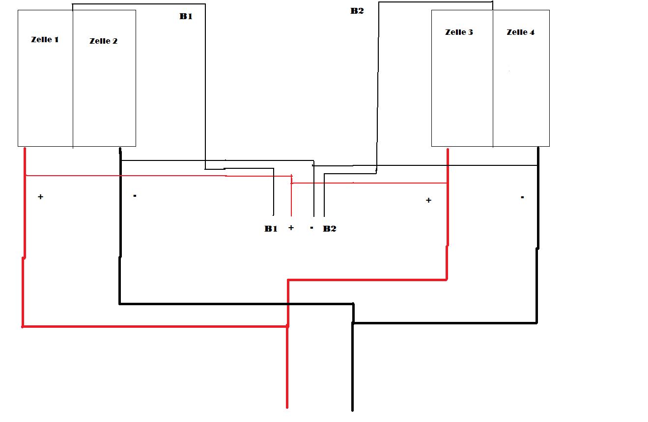

    MC_MO: In Serie schalten ist glaubich nich so gut, parallel wär besser ich möchte über die stromstärke laden. also normal 7,4V mit 6 Ampere Ladestrom.
    M@nu: Die Wattleistung ist eigendlich egal. ich könnte nen 7,4V Akku mit 8000 mAh kapazität quasi mit ein Handyladegetät laden... dauert nur ewig Smile
    vari: Das ist nen Wort ich lad mal Bilderhoch. Ich hoffe man kann es erkennen.
    Sascha268: Ich bin mir nicht genau sicher aber du kannst nich am Balancer den Pluspol an den minus anschließen. Ich glaube an mein Balancer Adapter ist nur ein Pluspol und jede weitere Zelle wird an minus angeschlossen. Ich bin mir da aber nicht so sicher.
    Mein Ladegerät kann 6 Zellen LiPos laden bei maximal 18V und 6A Ladestrom.
    Ich hab mal versucht ne MS Paint Schaltung zu erstellen.
    Ich hab den Balancer etwas faltsch eingezeichnet: Der sollte so sein von Links nach Rechts: + - B1 B2
    Greetz AluShooter

    das mit dem Parallel Laden würde ich lassen.
    So wie Du die Schaltung aufgebaut hasst (die zuletzt gezeichnete) kannst Du die einzelnen Zellen nicht balanzieren. Das funktioniert nicht.
    Die Schaltung auf der Seite vor und das zugehörige Balancerkabel sind vollkommen richtig.
    Gruss Reimund

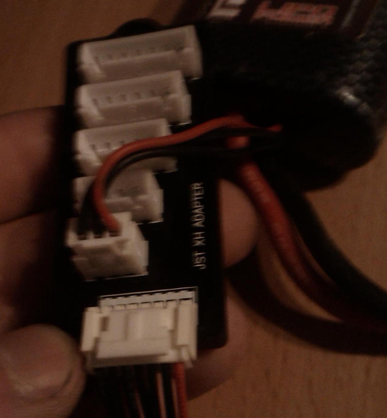

    habe mir folgenden Adapter gekauft:
    ADAPTER PLATINE 2X2-3S XH/TP
    https://www.google.at/search?q=ADAPTER+PLATINE+2X2-3S+XH/TP&oe=utf-8&aq=t&rls=org.mozilla:de:official&client=firefox-a&um=1&ie=UTF-8&hl=de&tbm=isch&source=og&sa=N&tab=wi&ei=QCCNUZaiLoHeOsH9gIgL&biw=1024&bih=629&sei=RiCNUe3sCMasOMqNgMgG
    kein Shoplink.
    meine Vorgehensweise:
    - Pol vom ersten 2s Akku an den - Port vom Lader
    + Pol vom ersten 2s Akku an den - Pol vom 2. 2s akku
    + Pol vom 2. s Akku an den + pol vom Lader
    eh wie immer,Laden mit dieser Konfig ohne Balancer funktioniert.
    dann habe ich die Balancerkabel meiner 2s Akkus in die 2s + 2s Ports gesteckt um somit 4s mit Balancer zu laden,
    bekam aber sofort einen Kurzen.
    keine Ahnung was da los ist.
    Question

    du lädst ja hier seriell, also deine Akkukabel scheinen richtig zu sein.
    Jedoch gibt es fürs serielle Laden spezielle Y-Balanceradapter.
    Und bei diesem muss auch die richtige Ansteckreihenfolge berücksichtigt werden, sonst schliesst du die Akkus kurz.
    Da wo der (-) ins Ladegerät geht, der Akku dieser Seite muss mit so einem Balanceradapter mit dem rechten Balancerkabel verbunden sein. Klar, der andere dann links.
    Schau mal deine Balancerkontakte genau an. Ich vermute da sind einige abgeschmolzen.
