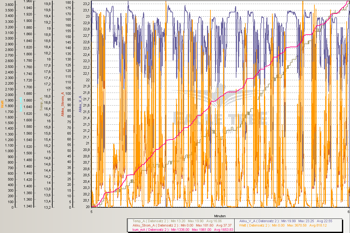

    Logger läuft mit ein paar Startschwierigkeiten. Geschwindigkeitsmessung spuckt noch absurde Werte aus. Drehzahlmessung ist wie beim MMM Regler mit Peakwerten im 65000rpm Bereich versehen. Infos zur Gasstellung hatte ich am logger falsch angeschlossen woraufhin der Motor keinen Mucks machte. Rest funktioniert soweit.
    Hier mal ein Graph von einer Minute "micky mouse" Fahrt (=Bremsen, Beschleunigen usw ...) bei -1°C und rutschigem teils feuchtem Asphalt. Sprich verhaltener gefahren.
    . Motortemperatur steigt bei etwa 800W Durchschnittsleistung um knapp 7°C an (Nach etwa 4,5 Minuten Fahrzeit war der Motor bei 27°C ... start bei 6,5C)
    . Max Strom geht offensichtlich problemlos über den 150A Messbereich des Loggers hinaus. Im Schnitt sind es etwa 37,5A.
    . Es werden etwas über 600mAh pro Minute verbraucht
    . Durchschnittsspannung bei 22,55V (min bei 19,99V bzw theor 3,33V pro Zelle)
    . Max Leistung wird mit über 3,6KW angegeben (20V x 180A)

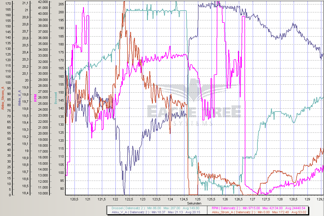

    BeitragVerfasst am: 09.12.2012, 23:03    Titel:
    So ist es, die 25C Akkus werden Leistungsmässig geknechtet (wirklich heiss waren die Akkus aber noch nie).
    Hier ein Speedrun Video mit eingeblendeten Eagletree Werten
    Unter dem Fahrvideo zu sehen von Links nach Rechts:
    - Throttle (Gasstellung), Motor Speed (Drehzahl), Motor Current (Strom), Voltage (Akkuspannung).
    Darunter werden noch numerisch die Motortemperatur und die verbrauchten mAh angezeigt.
    Video ist von der Quali halt entsprechend der kleinen Cam, die nur an der Funke angebracht war. Der Wind hat leider den O-Ton vom Wagen ziemlich geschluckt. Aussentemp lag bei Null Grad. Fahrt endete hier unfreiwillig (zu spät gebremst) in einem Schneehaufen (nix erschreckendes passiert).
    Was bei Top Speed so passiert (mit kalten Akkus):
    . Drossel (Gasstellung) ist zwischen 122,5 und 124,5 Sekunden auf Vollgas.
    . Motor RPM max bei etwa 33000rpm
    . Strom pendelt sich von etwa 170 auf 80A ein. Womit in etwa 1,5KW für Top Speed fällig waren
    . Akkus brechen peak auf etwa 18,4V ein und sind bei Top Speed bei etwa 19,5V
    Arme 25C Akkus ...
    BeitragVerfasst am: 11.12.2012, 08:58    Titel:
    Sowohl im Video als auch auf dem Graph muss ein Fehler bei der Spannung vorliegen. Ich bin von zu Hause aus max 15 Min mit dem 1:1er zu dem Platz gefahren. Akkus waren vollgeladen (Sprich bei 4,2V pro Zelle ... sprich bei 6s sind das 25,2V). Ich bin auf dem Video mit vollem Akku gestartet und die Spannung zu Anfangs beträgt kaum 22V (= 3,66V pro Zelle). Da fehlen gut 3V.
    Bei einer der ersten Fahrten mit dem Logger hatte ich auch schon mal eine Fehlspannungsanzeige nachdem ich den Stecker vom Gaskanal verkehrt herum an den Logger angesteckt hatte. Da nahm dann der Motor kein Gas an. Erst als ich den Stecker vom Logger entfernte konnte ich fahren ... da war dann aber die gemessene Spannung auch deutlich unter Nennwert. Ich vermute daher, dass das Problem von daher rührt. Das muss ich mir zu Hause mal genauer ansehen.
    Sprich so schlimm wie oben dargestellt brechen die Zellen gar nicht ein ... Sonst würde der Regler auch wegen Unterspannung sofort Leistung vom Antrieb nehmen. Wenn oben 18V steht dann sollte es wohl eher 20-21V heissen. Der Regler misst mal wieder Mist. Ziemliche Zicke der Eagletree Logger.

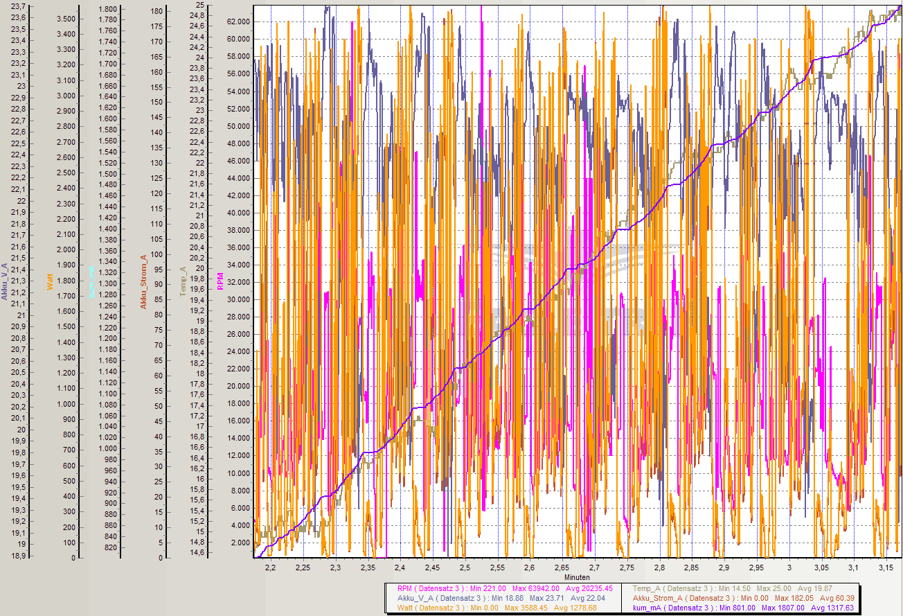

    . Die Motortemperatur steigt innerhalb von knapp 3 Minuten um 26°C an. Nimmt man eine Minute heraus kann der Anstieg bis zu 10°C pro Minute betragen.
    . Im Durchschnitt werden pro Minute bis zu 60A aus den Akkus gezogen. Spitze laut Logger bis zu 182A.
    . Im Durchschnitt bedeutet das bis zu knapp 1,3kW und Spitze 3,6kW.
    . Pro Minute werden bei diesem Fahrstil bis zu 1000mAh aus den Akkus entnommen.
    Hier das Graph von einer Minute dazu:
