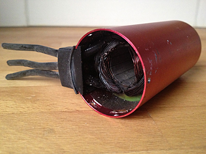

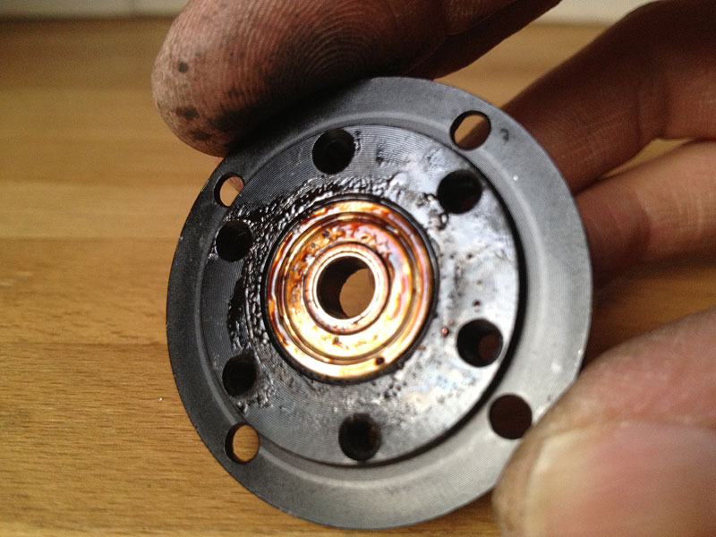

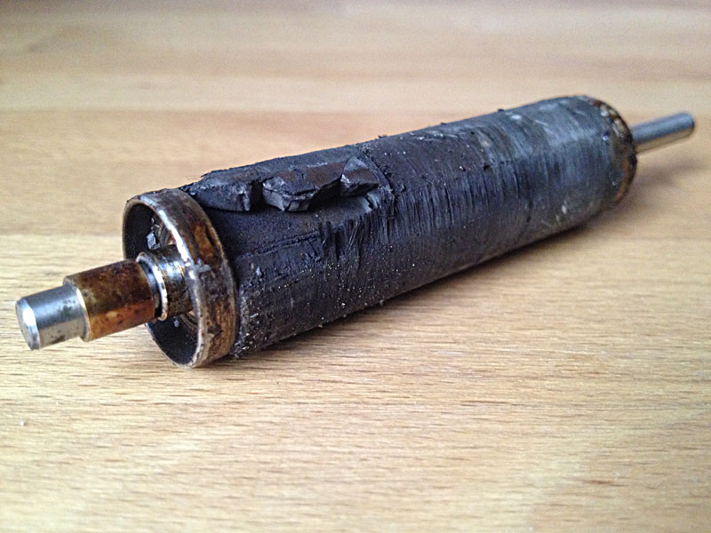

    Bei Fullspeed ist der Magnet heute geplatzt:
    Noch kurzes Halbgas geben um den Wagen (trotz Schleifgeräusch) reinzuholen war beim Ausrollen 5m vor meiner Nase mit dem Ablassen einer schönen blauen Wolke gefolgt, die nur kurz währte. Dafür aber recht spektakülär wirkte, da sie schön gleichmässig unterhalb der Karo hervortrat ... Hat nach richtigem Motorschaden ausgesehen Wink
    Der penetrante elektrisch verbrannte Geruch konnte nur von Motor oder Regler kommen. Da der Motor so richtig übel roch, wurde dieser näher inspiziert ... Wicklungen schauen richtig übel aus
    Da haben wohl auch die abgebröckelten Magnetstücke, die herumgeschleudert wurden mitgeholfen
    Der Isolierlack dürfte ziemlich in Wallung gekommen sein
    Nach der Rauchwolke habe ich wohl eine knappe Minute gebraucht um die Temperaturpistole zu zücken und die Karo runterzunehmen. An der heissesten Stelle hatte der Motor etwas über 80°C.
    Teils selber eingebrockt da ich länger als 5 Minuten gefahren bin an einem Stück. Waren ziemlich genau 8 Minuten bevor der Motor in die Eisen stieg.
    Summa Summarum ... der Motor war sowieso zum scheitern verurteilt. Trotz Kühlklemmring und fettem Lüfter war die Temperatur nicht in den Griff zu bekommen. Da gehört was deutlich fetteres rein. Regler habe ich jetzt noch nicht an einem anderen Motor probiert. BEC und Lüfter lief aber noch. Zuvor hatte ich den Regler auf v1 des Ezrun getauscht.

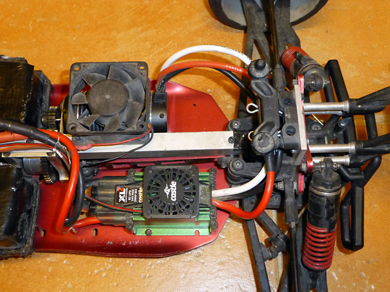

    Nachdem der Ezrun 150A (v1) auch nach etwa 6 Minuten wegen Übertemperatur abgeschaltet hat (bei 14°C in der Sonne), habe ich mir gedacht dann nimm halt den potentesten Regler im Arsenal und habe den Castle XL2 verbaut.

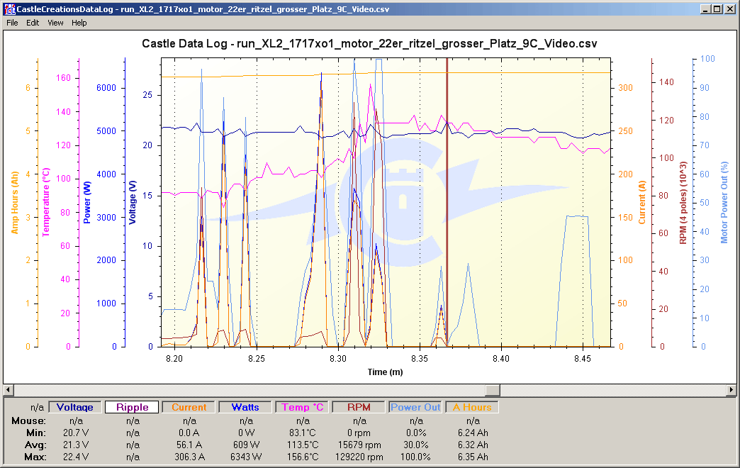

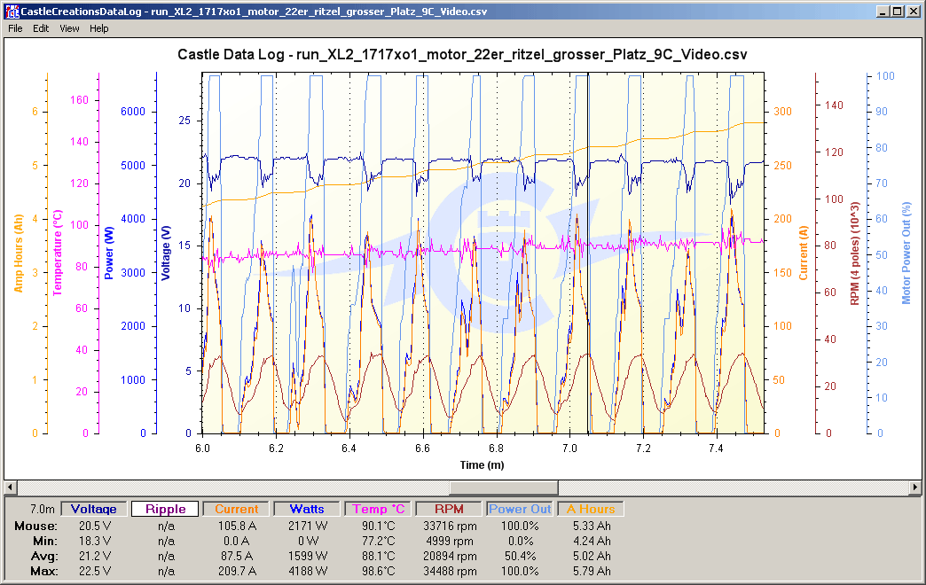

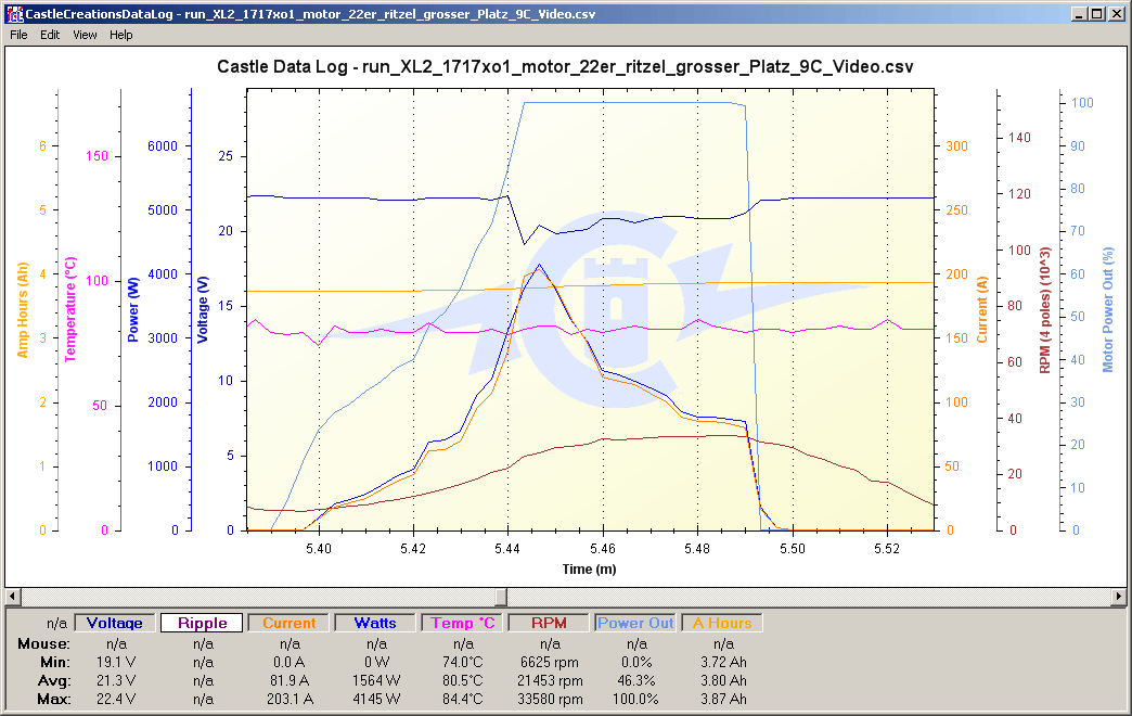

    Tja, auch der XL2 war den Strömen nicht gewachsen und hat am Ende wegen Übertemp abgeschaltet (da waren etwa 6350mah entnommen). Warum ist das so ... ein Blick in die Logs zeigt den Stromhunger des Castle 1717 an 6s bei einer 1:7 Übersetzung (Spitze im Bereich von 100-110km/h).
    Eine Beschleunigungsphase im Detail:
    - Etwas über 200A (4,1kW) kurz nachdem der Gashebel auf Anschlag steht
    - Kurz bevor gebremst wird liegen noch immer 83A (1,7kW) an
    - 19,1V min sagt schon alles zum "Zustand" der Akkus ... die Dinger sind fertig
    - 33580rpm bedeuten rein rechnerisch knapp 104km/h
    1,5 Minuten Full Speed auf und ab
    - Im Schnitt fliessen 87,5A (1,6kW)
    - Reglertemp erreicht am Ende schon fast 100°C
    Nachdem der Regler Leistung zurückgenommen hatte wollte ich nochmal Anfahren, das führte dann dazu:
    - Laut Regler über 300A gezogen (An der min Spannung sieht man es nicht)
    - Woraufhin sich die Reglertemp gleich nochmal um 50°C erhöht nämlich auf über 150°C. Danach hat der Regler auch kein Gas mehr angenommen.
    Laut Temperaturpistole lag der Motor im Bereich von 60-70°C und der Regler am Kühlkörper bei 50-60°C. Man kann sich in etwa vorstellen was passiert wenn da perfomantere 6s Akkus das Chassis befeuern (ich hatte mir schon neue Hyperion AKkus angesehen). Interessanterweise bin ich einst (als die Akkus noch neu waren) ein paar Akkuladungen durchgefahren und habe um die 9000mAh entnommen ... Wie das der Ez Run 150A (v2) einst durchgestanden hat ist mir quasi schleierhaft: Aussentemp muss noch niedriger gewesen sein bei nochmals weniger Grip (anders kann ich mir das nicht erklären ... ausser der Antriebsstrang geht nun deutlich schwergängiger als einst ... die 6500mAh nach etwa 8 Minuten sprechen aber dafür, dass sich da nicht grob was geändert haben kann).
    Deutlich zu spüren war der Leistungs/Topspeed Zugewinn mit Aufwärmung der AKkus. Bei 9°C war der Grip va zu Anfangs schon sehr bescheiden.
    Wenn ich weiter so Full Speed wetzen will ist das wohl ein klarer Fall für ein 8s Setup (natürlich nicht mit dem 1717er). Natürlich ginge auch ein fetter MGM Regler mit 200A+ bei Beibehalt von 6s.

    Eigentlich wollte ich heute noch eine Akkuladung mit dem 22er Ritzel und dem XL2 Regler machen bevor ich auf ein 20er runtergeritzelt hätte und den EZRun 150A wieder verbaut hätte. Aber ... Regler eingeschaltet, gewohntes biepsen. Beim ersten sanften Gasdrücker coggt der Motor für eine knappe Sekunde (bin gleich vom Gas runter) und dann war es auch schon aus. Regler reagiert gar nicht mehr (auch nicht mit Empfängerakku und abgezogenem rotem Kabel). Datenauslesen am PC geht und Reglereinstellungen updaten ebenfalls. Im Log gibts nix aufschlussreiches. Power Out 8%, Spannung etwas gesunken aber kein Strom gemessen, Ende des Logs.
    Ezrun 150A angeschlossen und Chassis bewegt sich vom Fleck allerdings war der Motor sofort heiss und die Stecker Motor/Regler hatten sich leicht erwärmt. Da fliessen wohl extreme Ströme (so wie am Ende auch bei der letzten Fahrt mit dem XL2). Motor ausgebaut und siehe da, die Welle lässt sich quasi ohne Widerstand drehen und dreht sich beim loslassen noch gut weiter. Verdacht bestätigt nach Öffnen des Motors: Rotor nahezu komplett entmagnetisiert. Windungen schauen aber 1A aus. Die Windungen sind mit den hohen Strömen deutlich besser klar gekommen (bzw konnte die Wärme ans Gehäuse abgeleitet werden). Der Rotor ist offensichtlich deutlich überhitzt worden bei der letzten Fahrt. Bescheiden ... da war der original 1717er härter im Nehmen (und hat mir länger Freude bereitet).
    Mal schauen was ich mit dem Castle "klumpart" noch anfange (Einschicken, Briefbeschwerer, neuer Rotor). Irgendwie hatte ich schon so eine Vorahnung beim Einbau des XL2, dass das Teil es nicht überleben wird (mein ext BEC ist leider noch immer nicht eingetroffen ... ob das geholfen hätte?). Der Regler riecht auf jeden Fall nicht, hat keine Rauchzeichen von sich gegeben oä. Stiller Tod. Der hohe Anfahrstrom (wegen entmagnetisiertem Rotor) hat ihm wohl über den Jordan befördert. Der alte Ezrun 150A aus dem Carson XXL hat den XL2 überlebt. Tapferer kleiner Regler. Scheint wohl mit Extremsituationen deutlich besser klar zu kommen. Der Xl2 ist wohl eher eine Diva, bei der alle Parameter rundherum passen müssen, sonst heisst es eben Sayonara.
    Im Moment habe ich keinen Plan wie und ob ich das Projekt noch weiterbetreiben soll. Ein Fetter Motor an 8s (oder mehr) wäre wohl das einzig sinnvolle bei Speeds um die 100km/h. Was die Diffs zu einem 56/58er Motor sagen?
