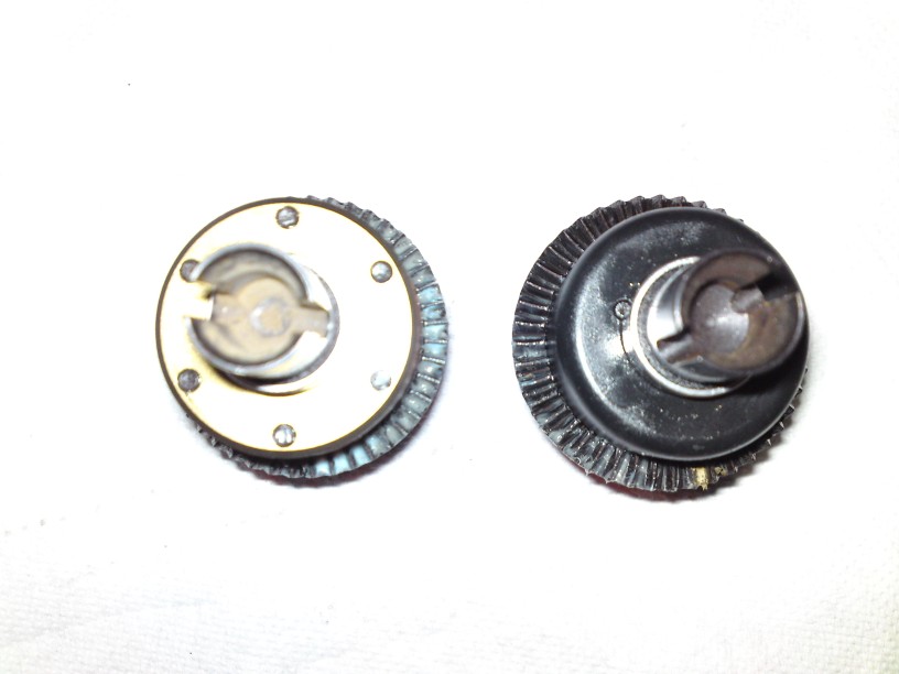

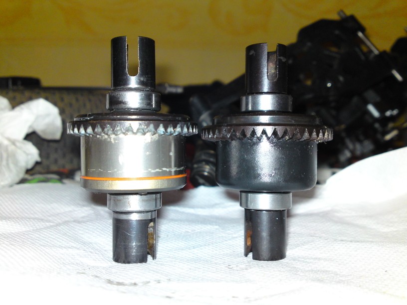

es geht um folgendes Problem.Ich habe meinen ST Pro auf Brushless umgebaut u.möchte die 6-Spiderdiffs vom Hyper 8/8.5 an VA u.HA einbauen.
Die Diffs hatte ich mir für ganz kleines Geld ersteigert u.neu befüllt.Als ich die einbauen wollte ist mir aufgefallen,dass die beiden Diffs unterschiedliche Zähnezahlen am Kegelrad haben.
Ein Spiderdiff scheint vom Hyper 8 zu sein u.das andere vom 8.5.Der 8er hat serienmässig einen Triebling mit 13 Zähnen u.der 8.5er einen Triebling mit 11 Zähnen wie der ST Pro.
Wäre es jetzt ratsam,ein grösseres Kegelrad am Diff zu montieren(für 11er Triebling) oder den 13er Triebling vom Hyper 8 nachzurüsten?Die Frage bezieht sich aufs
Übersetzungsverhältnis da ja eine Achse eine andere Übersetzung bekommen würde beim Einbau des 13er Trieblings.Oder habe ich da einen Denkfehler?

Jetzt schlagt mich nicht tot aber beide Diffs haben 43 Zähne
Habe jetzt 3 mal nachgezählt.Sorry,habe mich optisch täuschen lassen
Das Kegelrad des Spiderdiffs hat einen 2mm kleineren Aussendurchmesser u.sitzt nicht auf gleicher Höhe mit dem des Seriendiffs.
Die Verzahnung ist beim Spiderdiff auch nicht so breit wie beim Seriendiff.
Vielleicht sieht man das auf den Pics.
Da hab ich mich auf was eingelassen
Denke mal,dass kein Weg an dem 13er Triebling vorbeiführt um die fehlende Höhe/den falschen Abstand auszugleichen. _________________ -Losi 8ight 2.0 EU
