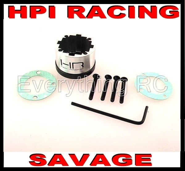

    Als Lösung habe ich mir die Hot-Racing Diffgehäuse bestellt - für 18 US$ noch recht angenehm, und durch die Stahlplatte sehr funktionell:
    Die Diffgehäuse sind wie die Ofna 6-Spider bzw. CEN-Diffs zweiteilig ausgeführt. Die Gegenplatte aus Stahl ließe sich damit prinzipiell auch an der Lagerung auf 8mm abdrehen, sodass man die Diffs endlich beidseitig mit 8x16er Lagern ausrüsten kann (Wenn Hotracing nicht so schlau war, und das bereits vorab vorgesehen hat!)
    Ebenfalls vereinfacht sich die Wartung der Diffs durch das zweiteilige Design (Lagerwechsel etc.)
    Ich werde berichten, sobald die Teile bei mir eintreffen.
