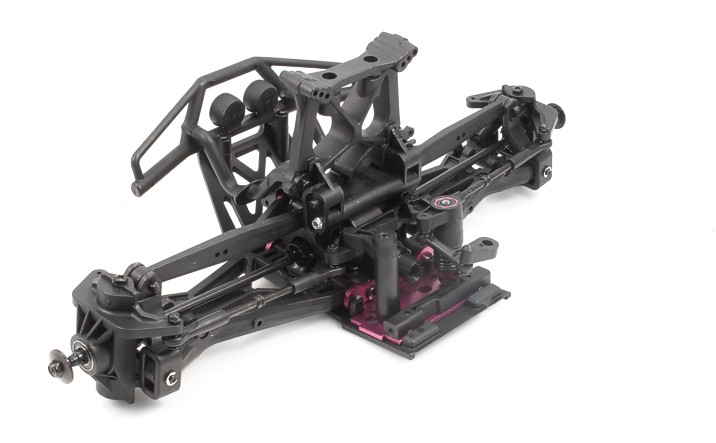

    HPI-Racing Savage FLUX - Aufbau, Teil 4
    Bevor das Chassis des Savage fertig montiert wird und ich mich der Aufhängung widme, noch ein kurzer Blick auf die Lenkung.
    Die Lenkungskonstruktion ist leider immer wieder ein äußerst stiefmütterlich behandelter Aspekt an vielen RC-Cars: Suboptimale Anlenkungen die sich schnell verwinden, viel zu schwach dimensionierte Lenkungsarme und oben drauf noch die schwächlichen Servos aus vielen RTR-Sets verhindern oftmals jene Steuerpräzision, die für ein RC-Car angemessen werden.
    Nun, wie schlägt sich der Savage Flux?
    Im Gegensatz etwa zu Jamaras "Track-Sau" setzt HPIs Monstertruck, obwohl Namensgeber derselben, nicht vollständig auf ein TVP-Layout - die Achsen werden von Kickup-Platten gestützt, die dem Vorder- und Hinterteil eines klassischen Buggychassis ähneln.
    Dementsprechend konnte auch der Lenkmechanismus den bewährten Konstruktionen nachempfunden werden.
    Die Lagerung in 6x10mm Gleitbuchsen ist schon recht leichtgängig. Durch den guten Schutz wäre aber auch eine Aufrüstung auf entsprechende Kugellager denkbar.
    Die Lenkungsarme sind ansich sehr verwindungssteif, doch habe ich das Gefühl, dass der Servosaver zu früh in die Knie geht, weil die Feder recht dünn geraten ist.
    Wie man sieht ist die Feder bereits aus dem Baukasten heraus stark vorgespannt, sodass hier nicht viel mehr Standvermögen erwartet werden kann. Die Spannfeder wird von der Rändelmutter durch eine Kunststoffaufnahme entkoppelt, sodass sich der Servosaver auch ohne Schraubensicherung nicht von alleine lockern sollte.
    Insgesamt gesehen ist die Lenkung des Savage-Flux sicherlich (u.U. mit ein paar Modifikationen - stärkere Feder etc.) ausreichend dimensioniert. Den schwarzen Peter wird vermutlich das Lenkservo (Metallgetriebe, kugelgelagert, aber kein Glockenankermotor und für einen MT nicht sonderlich stark) ab bekommen. (wobei die RC-Box eine Brushless Savage vermutlich auch Platz für ein Jumbo-Servo ließe!)
    crack123
    Anmeldedatum: 08.12.2008
    Beiträge: 1083
    BeitragVerfasst am: 14.03.2009, 20:40    Titel:
    Kugellager an der Lenkung sind garkein Problem, man sollte nur ab und an schauen ob diese noch da sind, mir sind die mal in Kugeln und Metallsplitter entgegengekommen worauf sich das Lenkungsspiel erklärt hatte^^
    Die Stock Feder ist viel zu Dünn, bei den Alu Tuninglenkungen die es so gibt kannste die garned ohne Zange gescheid spannen geschweige denn die Mutter zudrehen^^
    Das die RTR Servo meist Schrott sind sollte wohl fast jedem Bekannt sein schon, einfach was gescheites aus dem Hause Hitec oder evtl Doch Thundertiger/Acer (Hüstel DS1015) reinschrauben und man ist Glücklich Very Happy
