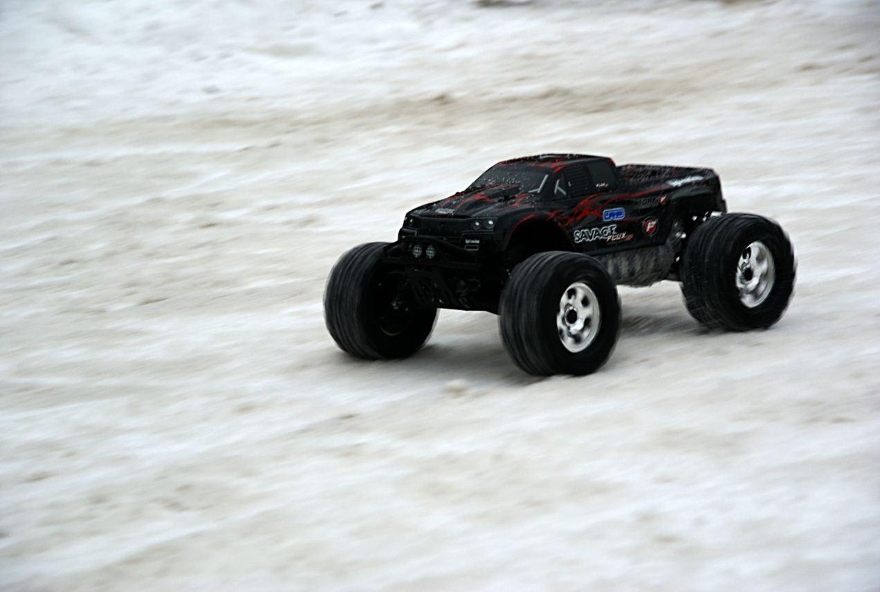

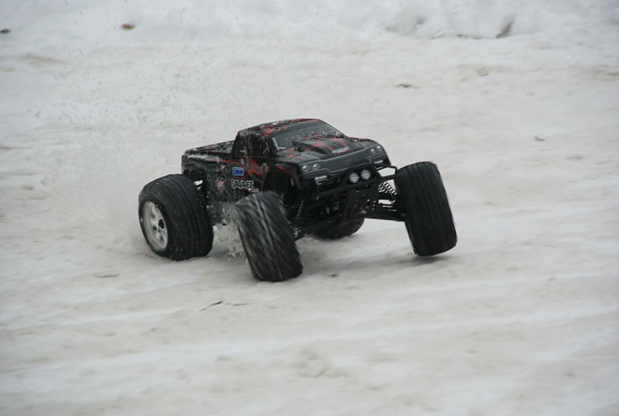

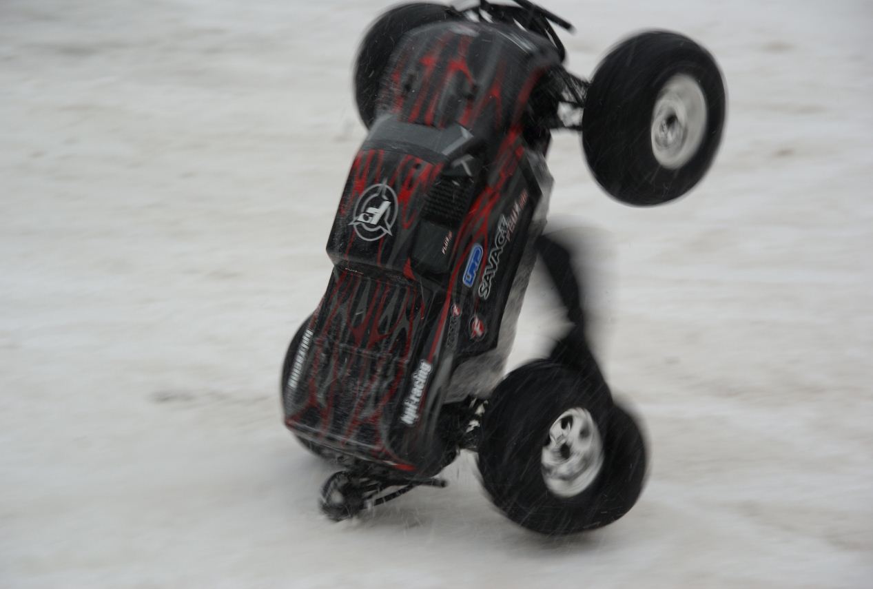

Bilder vom 6S2P Fepo-Test:
Neue FePos eingebaut
Total eingegraben (knapp 5-10cm Neuschnee in der letzten Nacht -.-)
Regler + Empfänger in Luftballons, hat einwandfrei funkioniert
Geschlagen von einem Jugger2/TXT Mix
Letztes Foto für Heute
Video: http://www.youtube.com/watch?v=rpXqVeG7cwg |

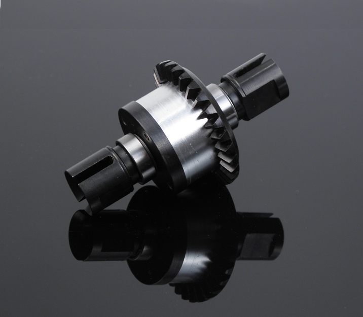

An dieser Stelle habe ich die Diffgehäuse von Hot-Racing vorgestellt. Sie zeichnen sich dadurch aus, dass sie zweiteilig aufgebaut sind: Eine Alu-Hülse trägt die 4 kleinen Kegelräder, während das Diff mit einer gehärteten Stahl-Gegenplatte verschlossen wird.
Neben gewissen Wartungsvorteilen wird damit auch das Problem der Stock-Diffs beseitigt, wo die Diffausgänge schnell im Alu-Druckguss ausschlagen, Spiel bekommen und das Diff am Ende auch noch leckt.
Allerdings ist auch bei den Hot-Racing Diffs nicht alles Eitel Wonne, weshalb ich die Sache bislang ruhen gelassen habe. Drei Dinge gilt es zu beachten:
1.) Der zweiteilige Aufbau bringt zusätzliche Fertigungstoleranzen mit sich, was dazu führen kann, dass Tellerrad und Triebling nicht mehr sauber kämmen bzw. man mit mehr Spiel ausdistanzieren muss, als eigentlich gewollt, um Klemmstellen zu vermeiden.
2.) Das Problem wird noch dadurch verstärkt, dass die Dichtung zwischen Diffhülse und Stahl-Gegenplatte eigentlich ein Stück weit (ca. 0,5mm) zu groß ist und sich die Dichtung infolge etwas aufwirft.
3.) Die Stahl-Gegenplatte ist für ein 16x10mm Lager gefertigt, obwohl bei gehärtetem Stahl Wandstärken von 0,5mm zur Lagerung des Diffs absolut kein Problem sind und die Verwendung der robusteren 16x8er Lager zulassen würden - Tellerradseitig geht das ja inzwischen schon.
Ich bin daher die Sache vor einigen Wochen von hinten angegangen, habe die Gegenplatten auf 8mm Außendurchmesser an der Lageraufnahme abdrehen lassen. Nachdem in meinem aktuellen Diffsetup die 16x8er Lager bereits die zweite Generation an 16x10er Lager überleben steht für mich fest, dass mir keine Dünnringlager mehr in den Truck kommen.
Das Problem mit den zu großen Dichtscheiben kann man recht einfach lösen, weil Savage Diffs etwa 1-2mm größer im Durchmesser sind als die meisten Buggydiffs. Vom Robitronic Protos habe ich mir also einen Satz (29mm) Diffdichtungen organisiert, die nun zwar etwas kleiner sind, aber immer noch tadellos abdichten.
Zuletzt also die Sache mit der planparallelen Ausrichtung aller Diffgehäuseteile: Ich habe die Alu-Hülse beidseitig begradigt - und zwar so, dass sie (ohne Dichtungen dazwischen) spielfrei auf dem Tellerrad bzw. der Gegenplatte aufliegt. Sprich, presst man die Aluhülse an den vier Schraubpunkten gegen diese Teile, dann darf da nichts kippeln.
Danach wurde ein Diff aufgebaut, dessen Innereien, Spiders wie Abtriebe aufs 1/10mm genau ausdistanziert wurden. Die Gleitlagerung der Diffausgänge wurde diesmal mit Stevenrohrfett realisiert, für das Innenleben gibts eine Mischung aus Molykote BR2 Plus und 10000cps Silikonöl. Das Diff ist an allen Ecken und Enden spielfrei.
Das Planschleifen der Aluhülse hat sich ebenfalls bezahlt gemacht: Ich konnte das Diff in einer Test-Getriebebox etwa doppelt so genau (sprich, halbes Spiel) Ausdistanzieren wie das Stock-Getriebe. Trotz Bulletproof-Getriebesatz bewegt sich das Spiel also auf dem Niveau eines feinverzahnten, qualitativ hochwertigen Buggydiffs bei leichtem und leisem Lauf.
Ob sich der Perfektionismus freilich auszahlt, ist eine andere Frage, denn ich fahre - abgesehen von dem nötigen Tellerrad/Trieblingsupgrade - immer noch mit den Originaldiffs, die seit beinahe einem Jahr nur einmal gereinigt und neu befüllt wurden...
Aber wenn man das Diff schon mal offen hat, sollte man bei den 2,5mm Mitnehmerpins für die Kegelräder auf bewährte Industriequalität setzen: Nadelrollen mit halbgerundeten Enden. Kann man auch vorzüglich als Ersatz für verschlissene Antriebsknochenstifte (hier allerdings 3mm) verwenden. Die HPI-Stifte bekommen schnell Kerben, und wies dann weiter geht, hat RC-Tom bereits in Bildern gezeigt. _________________ CULTiges:
