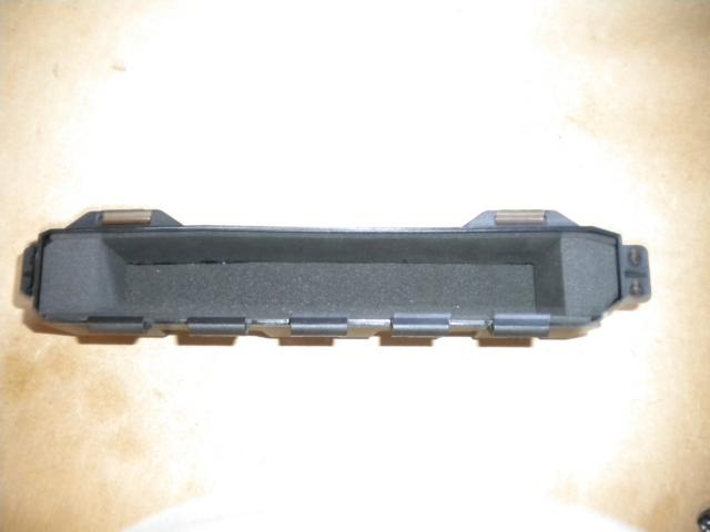

hier mal zwei tipps für den flux
wer das getriebe abdichten will und hat kein shoe go oder ähnliches
oder er hat schon geschmiert und will nicht alles wieder rausholen und reinigen
damit er es zukleben kann
so gehts auch
aber drauf achten das die schrauben nicht zu lang sind
für dir akkuboxen gibts auch was
einfach mal in den bastelladen gehen und ein bogen moosgummi
kaufen (kostet 1,10euro)
und von innen einkleben
sieht auch nicht so blöd aus wie mit panzerband oder ähnliches

Die Akkubox sieht tatsächlich sehr chic aus.
Die Löcher in dem Getriebe habe ich mit Sicherungslack geschlossen. Ob es hält, kann ich aber noch nicht sagen. Aber so gehts natürlich auch. _________________ Sind wir nicht alle ein bisschen Flux?

Das Problem dabei ist, dass dann kein 3s 5000er Lipo mehr reinpasst. Natürlich wäre es kein Problem wenn HPI die Akkuboxen nur 5mm breiter gemacht hätte.......
BA |
Verfasst am: 28.06.2010, 17:31 • Titel: |
Blackadder hat Folgendes geschrieben: |
BA |
Meine 2S 7000mAh Team Orion würden dann auch nicht mehr passen, aber trotzdem sieht es sehr chic aus. Wir sollten uns mal bei HPI beschweren, damit die mal vernünftige Boxen bauen. Ich möchte sowieso mal gerne wissen, warum die so unförmig sind. Eigentlich passt da nichts wirklich optimal rein. _________________ Sind wir nicht alle ein bisschen Flux?

also meine 2s zippys passen da locker rein
ich denke mal das es auch für ein 3s passt

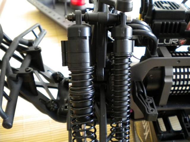

und wer kein bock auf einen wabbeligen savy hat
der kauft in der bucht 4 oder 8 gebrauchte kleine dämpfer für schmales geld und macht das daraus
steht wie ne eins
