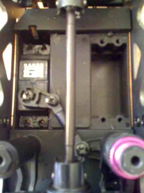

Das habe ich so auch schon gemacht. Leider ist der Lenkausschlag nicht in beiden Richtungen gleich. Ist das normal?
Wie ist den das Horn bei euch am Servo befestigt?
Bei mir zeigt es von der rechten zur Seite. _________________ Savy on YouTube |

Soweit ich mich erinnern kann, hat der Savage eine sehr symmetrische Lenkung (hab inzwischen auf Jumboservo umgerüstet)
d.h. das Servohorn sollte bei korrekter Trimmung (zuerst so vorgehen wie von 454-bigblock vorgeschlagen, dann noch nachtrimmen, wie von Spinsv8 empfohlen) lotrecht zu den TVPs stehen.
Hast du vielleicht die Lenkungsplatte verkehrt herum montiert? Die hat nämlich auf einer Seite eine Aussparung, um der Anlenkung nicht in den Weg zu kommen! (s. hier - links) _________________ CULTiges:

Makintosh hat Folgendes geschrieben: |
Leider stellt jetzt ein neues Problem zwischen mir und der lang ersehnten Ausfahrt mit meinem Flux.
Ich musste den Servo ausbauen und habe das Servohorn vom Servo abgeschraubt und vom restlichen Lenkgestänge getrennt. Jetzt bekomme ich es aber nicht mehr so hin, das ich in beide Richtungen den gleichen Ausschlag der Reifen erziehle.
Kann mir da jemand einen Tip geben, wie ich es am dümmsten anstelle damit die Lenkung wieder einwandfrei funktuoniert.
Danke für eure Hilfe |
Leider habe ich das Problem immer noch nicht lösen können und hoffe das jamand meinen Fehler auf dem Bild bzw. Video sehen kann.

also der Servosaver gehört doch auf die andere Seite, dort wo jetzt der normale Zapfen sitzt! (bzw. das Servo auf die andere Seite!)
LG |

na das werde ich gleich mal ausprobieren hoffe ich war sooo dumm und habe das flasch montiert! _________________ Savy on YouTube |

ja, aber gib einfach den Servo in den anderen Schacht, die Lenkung passt so! (Saver rechts)

der andere Schacht ist aber nicht offen _________________ Savy on YouTube |

schraub ihn einfach rein von unten, der muss ja oben nocht offen sein soweit ich mich erinnern kann! |
Verfasst am: 20.07.2010, 10:06 • Titel: |
Es ist schon so, wie Spins schreibt. Der Servo gehört auf die andere Seite. Dann passt die Lenkgeometrie wieder. Für das Servokabel ist ein kleiner Ausschnitt in der Box. Das ist etwas fummelig, passt aber.
