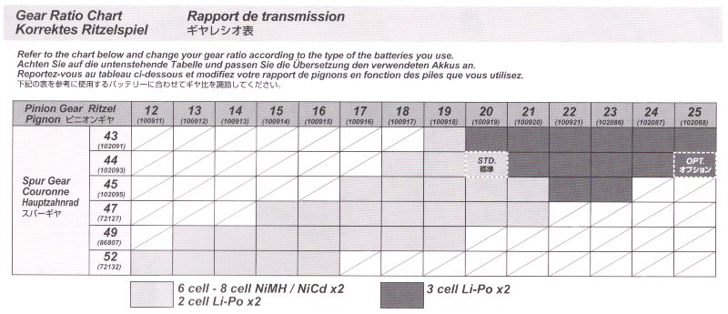

    Was bedeutet "grosses Ritzel"? Das beiliegende 25er?
    Wenn ja würde ich unbedingt mal an dieser Stelle ansetzen, das ist auf die Dauer nicht gut!
    LG
    schwarzsurfer
    Anmeldedatum: 06.01.2010
    Beiträge: 55
    Wohnort: Nürnberg
    BeitragVerfasst am: 12.08.2010, 09:53    Titel:
    Ja, das 25er. Was soll sich da auf Dauer ändern? Entweder es wird gleich zu heiß oder eben nicht? Wie gesagt, ich bin bestimmt schon 20 Akkuladungen gefahren ohne Probleme..
    edit: Laut der HPI Tabelle ist 6S mit dem 25er Ritzel doch "Opt.", also wohl "optimal" Wink
    Opt. bedeutet in dem Zusammenhang nicht optimal, sondern optional.
    Runterritzeln sollte vor allem den Motor entlasten. Ob sich das beim Regler bemerkbar macht ... ich glaube nicht. Leider habe ich keine Lösung für Dein Temp-Problem.

    Gut, ich hab auch überlegt, ob das "optimal" oder "optional" heißt Wink Aber prinzipiell sollte man doch davon ausgehen, dass der Hersteller Sachen beilegt, die auch funktionieren oder?

    schwarzsurfer hat Folgendes geschrieben:
    Sorry, aber das steht eher für OPTION! Wink
    Du erreichst damit nur höhere Geschwindigkeiten, aber Dein System wird nunmal (viel) wärmer als mit 5 Zähnen weniger.
    Und 5 Zähne sind viel!
    LG
    edit: funktionieren tut es ja schon, trotzdem wirds zu heiss!
    Du bist mit einem kleineren Ritzel immer auf der besseren Seite.
