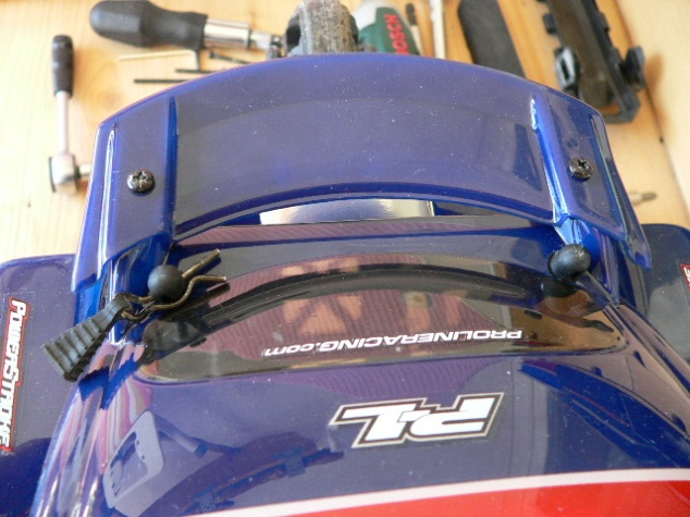

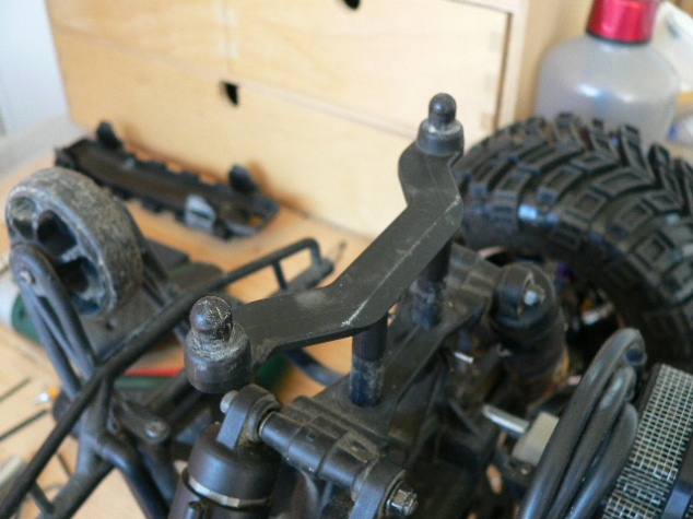

    Ich wurde gebeten zu beschreiben wie ich die Proline-Käfer Karosserie befestigt habe.
    Denke nicht dass man die Karo auch anders montieren könnte.
    Ich habe hinten den hohen Karohalter verwendet. Es funkt aber auch mit dem Kurzen. Nur sollte man den Halter umdrehen dann passt die Karo besser.
    Vorne habe ich die Klammern quer montiert.
    Hinten schräg.
    Passt bestens.
    PS: Ich habe das kurze FLM-Chassis montiert.

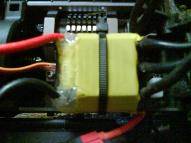

    Die Lüfterschlitze vom Blur Regler hab ich mir mit diesem feinen Stoff von Outerwares überzogen, da mir immer feine Grashalme und so Zeug den Lüfter blockieren wollten.

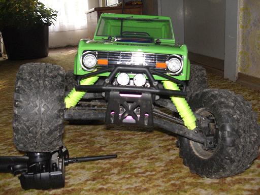

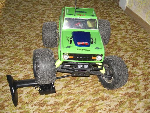

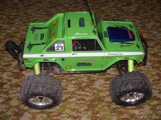

    Hier mal ein paar bilder mit meiner froschgrünen 73´Ford Bronco Karo.
    Eingepackt mit Outerwears-Stoff-Zeugs
    Hast du eine Temperaturerhöhung am Regler festgestellt?

    Nein eigentlich nicht, aber draussen ist ja im Moment eh saukalt.
    Wenn ich mitn Infrarotthermometer aussen seitlich am Gehäuse rummesse, hatte ich bisher so max. 40 Grad. Ab und zu läuft auch der Lüfter an.
    Weiß vielleicht jemand bei welcher Temperatur der Einschaltet?
    Das Gewebe ist sehr gut luftdurchlässig wenn man einen "Pust-Test" macht.
    Seitlich bei den Kabeln hab ich auch noch komplett mit Heißkleber aufgefüllt.
