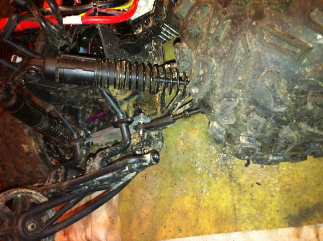

    Nachdem mir das Brechen der hinteren Radträger ( Lenkhebel) irgenwie zu viel wurde , ( wird sicher an meinen Big Jo liegen ) habe ich beschlossen , das sich da was ändern muß Wink
    Nun heißt es Modellbau und nicht Modellkauf Laughing ,habe ich mich mal für einige Stunden in meine Bastelwerkstatt gemacht . Das kam dabei raus .
    Natürlich hätte ich Lenkhebel aus Alu kaufen können , ( was ich sicher noch machen werde , aber damit wird dann das Problem einfach an das Diffgehäuse weitergegeben . Dadurch habe ich nichts gewonnen und es entstehen noch höhere Kosten . Also Lage peilen und drauflos Laughing .
    4 mm Alu sollte reichen und die Schrauben wurden in die Orginalen Aufnahmen des Diffgehäuses geschraubt . Da sollte jetzt nichts mehr flechsen und die Kraft wird gleichmäßig verteilt .
    Die Lenkhebel wurden auch gleich bearbeitet und so sollten die Kräfte auch auf die gesamte Radaufhängen verteilt werden ,anstatt auf das kleine Plastestück Evil or Very Mad
    Kürzere Spurstangen rein , und fertig Wink
    Durch die Big Jo habe ich jetzt etwas mehr Platz für solche Spielerein und ich hoffe das es in der Praxis den erwünschten Erfolg bringt .

    Das hast Du genau richtig erkannt: Wenn der Lenkhebel nicht bricht, dann reisst es Dir dieses kleine Ohr an der Diffgetriebebox ab, wo die Spurstange befestigt ist. Das ist dann nicht in wenigen Minuten behoben. Dann muss man den halben Flux auseinander bauen.
    Die Integy Rear Hub Carrier sind dann der einzige Weg, dies zu umgehen. Die Spur kann man dann natürlich nicht mehr einstellen.

    Wenn das jetzt so halten sollte , dann kaufe ich mir die Alulenkhebel . Ich gehe nicht davon aus , das jetzt die Ohren am Gehäuse ausreißen . Aber wenn doch habe ich noch ein Satz zu liegen und baue noch eine Verstärkung ein Laughing .
