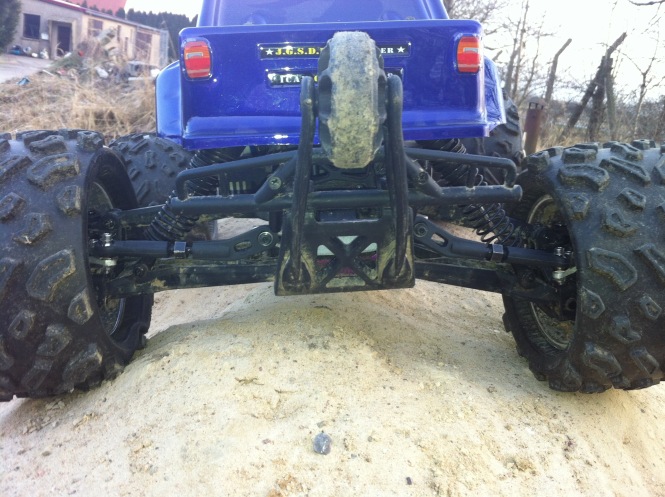

Ich habe dann meine hintere Radaufhängung nochmal etwas überarbeitet .
Das ganze lief zwar in der Praxis , aber gefallen haben mir diese dürren Stangen nicht wirklich .
Also kam das dabei raus
Diese Spurstangen sind einem Monster würdig . Fast wie die von meinem Cen GST . Die Links stammen von einem Truggy und die Gewindestange ist von einem Carsen Raptor . ( schon gut wenn man auch von verflossenen Cars noch die Ersatzteile hortet , ist doch immer irgendetwas zu gebrauchen ).
Sie sind sehr massiv , aber das Rad kann durch die großen Kugelköpfe
und der weichen Kunststoffmischung fast 3 cm nach innen flexen , wenns hart wird . Habe ich im Trockenversuch, der eine Bruchlandung auf den hinteren Räder vortäuscht ,ausprobiert .

Das sieht wirklich sehr massiv aus. Sehr schön.
Wenn es flext, ist es gut. Denn sonst reißen die Aufnahmen an der Diffbox ab.

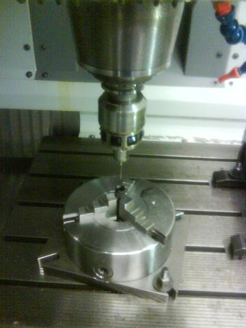

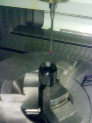

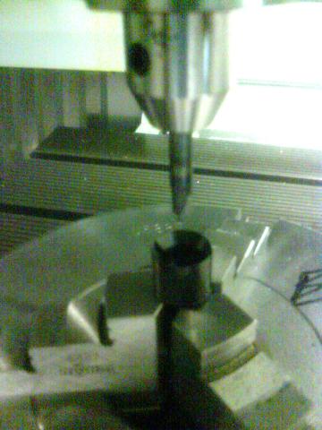

"DerRaser" war so freundlich, mir zwei Radachsen zu modifizieren, damit man mit den Integy Rear Hub Carrier für den XL mehr Spielraum für den Sturz hat.
Die Verarbeitung ist absolut perfekt. Die "Lauffläche" für den Dogbone ist natürlich nicht Spiegelblank, aber nahe dran.
Hier ein paar Details zur Entstehung. Ich erlaube mir einfach mal ein Teil-Zitat aus einer PN:
DerRaser hat Folgendes geschrieben: |
Sodala....habe fertig
Naja, muß nur ein Backenfutter auf die Maschine spannen, Hartmetallfräser vermessen, Nullpunkt antasten und fertig...war in 45min alles fertig.
Maschinenlaufzeit pro Teile wäre dann 3 Minuten
Hier paar Bilder von meinem alten Handy....
Bei den ersten beiden Bildern wird mit einem 3D-Taster der Nullpunkt angetastet. Anschließend gefräst.
Gruß [...] |
