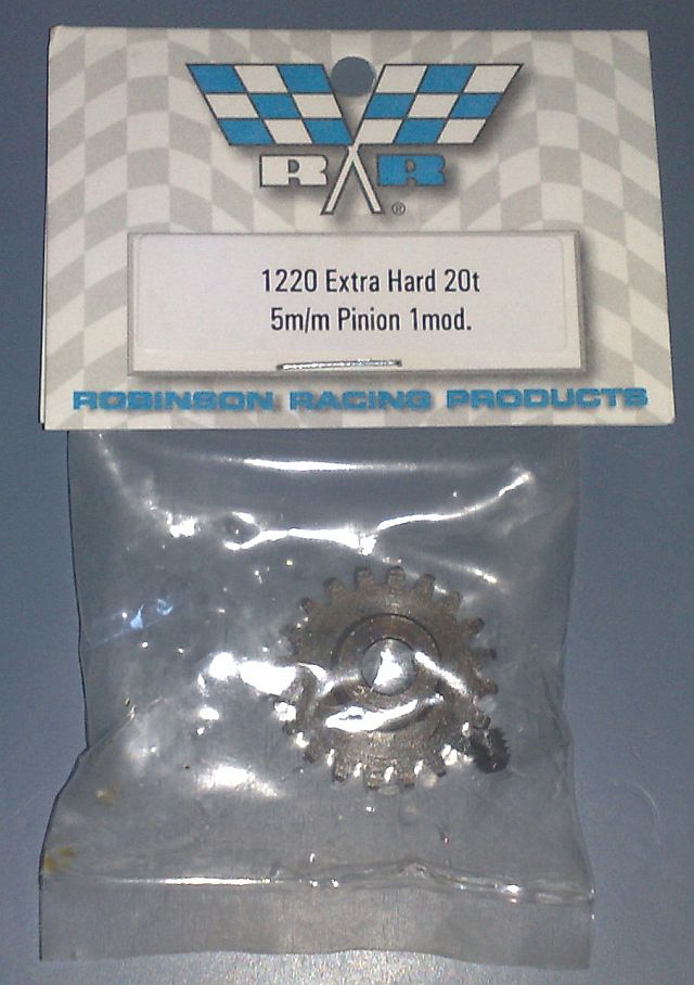

    Hab übrigens auch heute noch mein neues Ritzel bekommen. Laut Ami-Forum kann man das auch wieder auf Stahl-HZ fahren. Verschleißt nicht wie das Originale von HPI.
    Werde aber trotzdem weiter das Kunststoff fahren. Hoffe das die Übersetzung nicht zu viel ist.
    Stock ist ja 44/20
    ich hab dann 47/20
    jetzt hab ich 47/15
    Welches Ritzel müsste ich verwenden um wieder mit dem 47er HZ auf die Originalübersetztung zu kommen?
    18 oder 19?

    ein 21er Ritzel bräuchtest dann.
    Weisst evtl. was das grösstmögliche Ritzel ist, welches man mit dem 47er HZ fahren kann? Ist da noch Platz fürn Motor zum rüberrücken?

    Aja, 21er Embarassed muss ja größer sein wenn das HZ größer ist Embarassed Embarassed Embarassed
    War mim Kopf wo anders
    Ein wenig Platz ist da noch. Würde sicher noch was größeres rein gehen. Ansonsten müsste man einfach eine neue Motorplatte machen. Eine die etwas weiter beim Chassis rausschaut. Zur Not kann man ja auch noch den Dremel ansetzen Twisted Evil
    Das Problem ist, der Motor stößt eher an den Akkuhalter als an die Enden der Langlöcher!
    Lässt sich aber mit Beilagscheiben zwischen TVP und Akkuhalter-Streben beheben.
