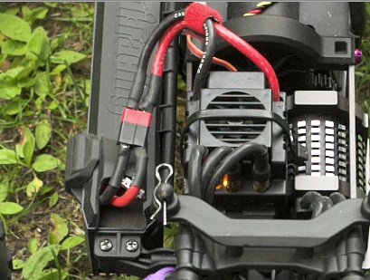

    Raffael07, der Regler hat so ein luftiges Gehäuse, da sammelt sich extrem viel Staub an. Ich hatte meinen gestern offen, um den abgerissenen Schalter zu überbrücken und bin da schon etwas erschrocken Wink
    Dazu kommt, dass der Stiftkühlkörper zwar eine große Fläche bietet, jedoch auch viel Platz für kleine Steinchen zum Abtauchen. Wenn der Lüfter dann läuft, und der Schmutz beim Fahren wieder losgerüttelt wird, dann klackerts und schlimmstenfalls geht der Lüfter drauf.

    wie bekommt man eig. den Regler auf....habs mir mal angeguckt...wollt das Gehäuse halt net beschädugen....weiss das wer??
    Gruss
    BeitragVerfasst am: 21.05.2009, 09:52    Titel:
    Das Reglergehäuse ist zweiteilig ausgeführt und hat 8 Laschen, die es zusammenhalten.
    Am Besten, du beginnst an einer der beiden schmäleren Seiten, drückst die beiden Laschen vorsichtig mit einem Schlitzschraubenzieher hinein und arbeitest dich dann langsam vor. Sobald du 4 Laschen eingedrückt hast, kannst du das Gehäuse händisch öffnen. (Es macht keinen Sinn, alle Laschen mit dem Schraubenzieher zu öffnen.)
    Das Zerlegen ist dabei scheinbar weniger kritisch als das Zusammensetzen, wo die Laschen exakt ausgerichtet werden, sonst brechen sie ab - ist mir bei einer passiert Rolling Eyes
    Da der Regler aber (richtigerweise) auch mit einem Kabelbinder gesichert wird, spielt das keine so große Rolle, und notfalls gibts von Castle das Ersatzgehäuse.
    Der gehäuselose Regler ist übrigens überraschend klein - angesichts seiner Leistungsfähigkeit wirklich beeindruckend!
