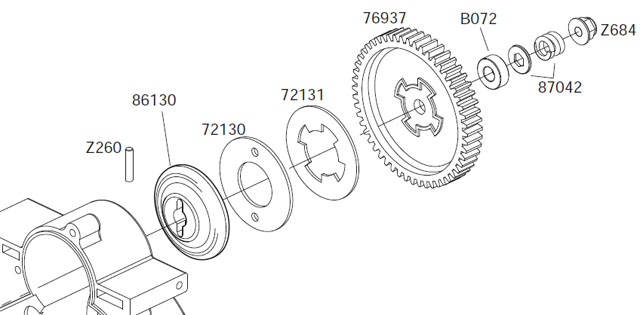

    Das Kunststoff HZ war bei mir gar kein Problem. Ich verwende ein altes vom Nitro SS. Ein 47er mit nur einer Slipperscheibe.
    Schaut dann so aus ->

    Vielen Dank für den Hinweis Cool
    Den möglichen Fehler habe ich gefunden. Ich habe das HZ 77092 das ist ein bisschen schmaler. Wenn ich zwischen die 6 Kantlochscheibe und dem HZ noch zwei 5,3 x 20 Unterlegscheiben packe, läßt es sich wieder anziehen.
    Mal schauen ob es auch bei Belastung hält.
