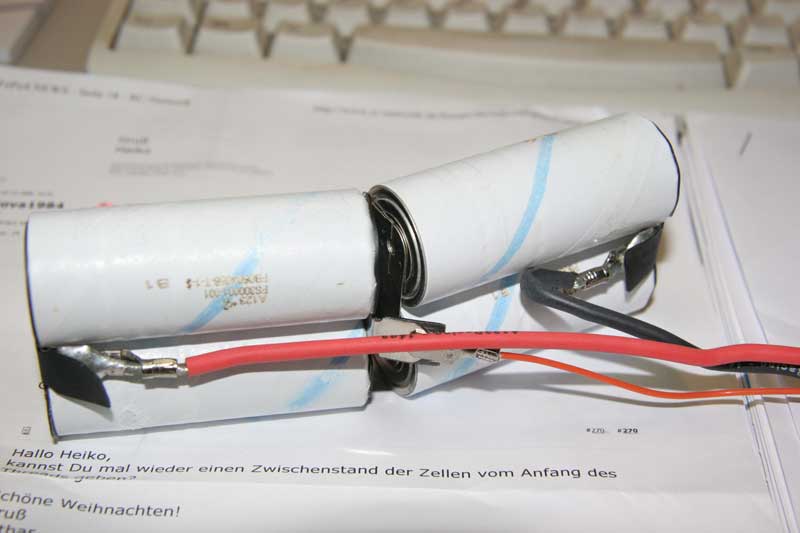

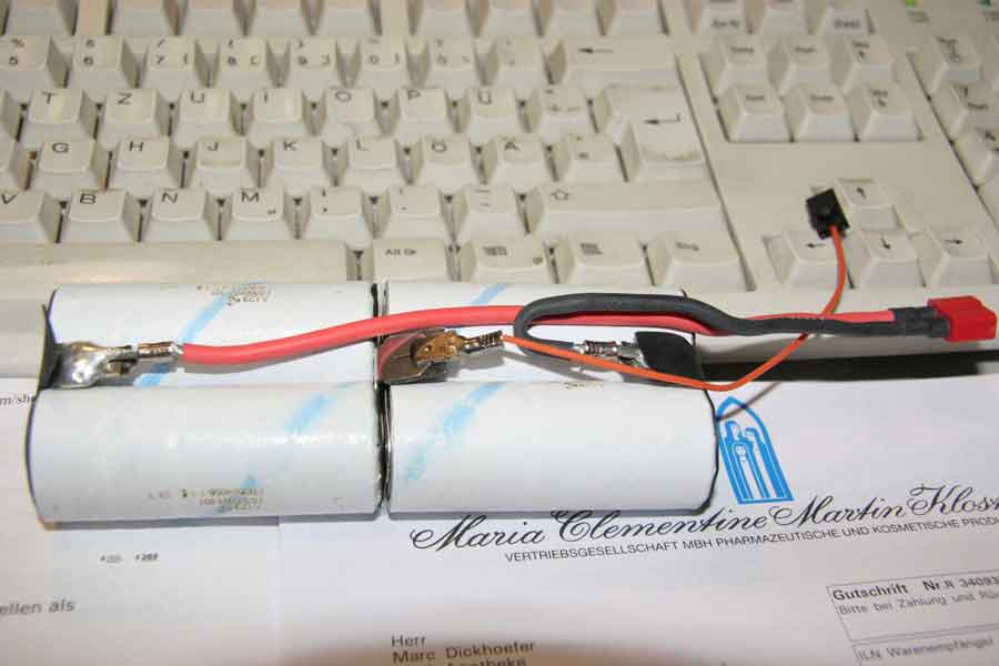

    ... Heute sind die zwei 2s1p Packs von A123Racing eingetrudelt, die ich am Sonntag bestellt hatte.
    Ich habe zwei Photos attached, nachdem ich das Pack mal seiner Schrumpfschlauchumhüllung entledigt habe.
    Die Zellen sind über einen Blechstreifen miteinander verbunden, der punktverschweisst ist.
    Das macht eigentlich einen ganz vernünftigen Eindruck und ich werde daran auch nichts ändern. Was ein absolute _Vollkatastrophe_ (... und auch der Grund für mich, den Schrumpfschlauch zu entfernen) ist, ist die Tatsache, dass "14gauge" Kabel als Leitung verwendet wird, das dürfte ca 2qmm Kabel entsprechen. Das ist ein Witz.
    Ich werde also anderes Kabel verwenden und den Akku am Wochenende testen...
    Marc.
