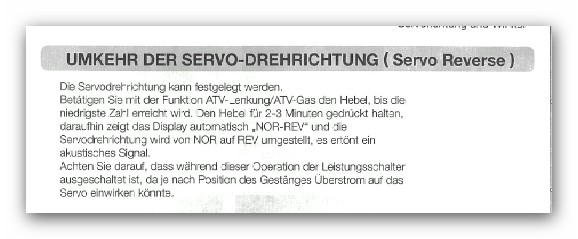

    BeitragVerfasst am: 10.08.2009, 15:58    Titel:
    Wo habe ich jetzt schon wieder den Fehler gemacht??
    du hast das handbuch nicht gelesen.
    wenn er nicht bremst, wirst den regler verstellt haben, oder der "servoweg" fürs bremsen ist verstellt.
    links-rechts vertauscht: such nach servo reverse Wink
    auf seite 22
    bezüglich bremsen könnte auch die trimmung verstellt sein.
    wobei ich zugeben muß, dass die anleitung eine frechheit ist. aber gut. dafür kostet sie fast nichts Very Happy
    Erich1
    Anmeldedatum: 28.07.2009
    Beiträge: 9
    Wohnort: Laaber, Bayern
    BeitragVerfasst am: 10.08.2009, 16:20    Titel:
    Hallo!
    Ich danke euch wirklich, aber wie oft glaubt ihr, dass ich in den 2 Stunden die sch.. paar deutschen Seiten gelesen habe.
    Nachdem der Mist ja die ganze Zeit nicht gelaufen ist, habe ich natürlich an allen möglichen Dingen rumgedrückt.
    Für euch ist vielleicht sogar ATV-Lenkung und ATV-Gas selbstverständlich.
    Nur auf den Seiten vorher ist der Begriff ATV nicht vorgekommen. Was ist also damit gemeint, wie muss ich vorgehen?
    Vielleicht sollte man für solche Bedienungsanleitungen mal jemanden "ohne" jegliche Ahnung zuziehen und nicht jemanden, der schon jahrelang im RC-Bereich unterwegs ist.
    Kann man den die Sache nicht wieder auf die Anfangseinstellungen zurücksetzen?
    Eins ist sicher, bekomme ich Sie nicht bald zum Laufen, sende ich sie zurück.
