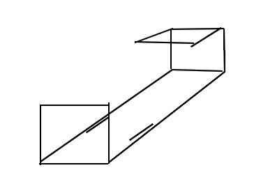

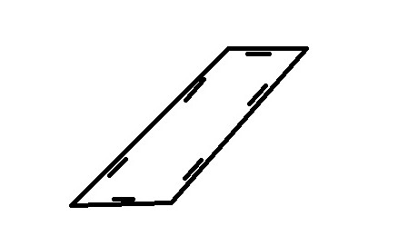

    Vielen Dank für die ausführliche Info, leider warte ich noch auf das Kydex (3,2mm) und hoffe ich bekomme es noch diese Woche, damit ich loslegen kann.
    Von der Form her habe ich verschiedene Möglichkeiten, zum einen lasse ich das Kydex flach und fräse mir in die Seite Langlöcher um dort Klettbänder fixieren zu können, zum anderen würde ich es per Backofen auf 100°C bringen und dann eine Positivform aus Holz (längster Akku x breitester Akku) hineinpressen. Hier müsste ich aber wahrscheinlich aufpassen, dass ich an den gezogenen Stellen nicht zu dünn werde. Eine weitere Möglichkeit wäre ja auch das einfache umbiegen vorne und hinten, der Rest wird dann mit Klettband gehalten.
    Hier mal drei rauhe Skizzen:
    oder
    oder (diese präferiere ich momentan):

    Probier ruhig mal das mit dem Pressen, das dürfte das beste Ergebnis bringen. Der Acku sitzt dann wie angegossen und kann in keine Richtung rutschen
    Bei 3,2 mm Stärke ist es m.E. wahrscheinlich das Du den Akku nicht sehr weit hinein gepresst bekommst wenn Du ihn einfach in ein rechteckiges Stück Kydex presst. (Kommt halt drauf an wie stark und Schnell du es verpressen kannst.)
    Du kannst aber eine Form vor schneiden, bei der sich dann alle Seitenwände sauber hoch klappen können und den Akku dann in diese pressen.
    Sprich wie auf Deiner letzten Skizze plus Seitenwände vorschneiden, Kydex in den Backofen biss es richtig weich ist. Dann dass Ganze auf den Ackudummi legen, umschlagen und mit einer Wasserspritze abkühlen.
    Ach ja und wenn es mal nicht auf Anhieb klappt, einfach nochmal probieren. Wenn Du das Kydex wieder in den Ofen legst haste nochmal die gleiche Chance. Smile

    du kannst auch die vorgeschnittene platte auf den dummy (holzklotz), die zu bearbeitenden kanten kannst du mit dem heissluftföhn erhitzen, runterklappen, kurz fixieren. es muss ja nur jede seite ein wenig hochklappen, damit nix rausrutscht. fixieren dann halt mit klett, die kiste kannst mit vier Nieten aufs chassis nieten.
    wie auch immer, auf alle fälle lässt es sich leicht bearbeiten. viel erfolg Very Happy
