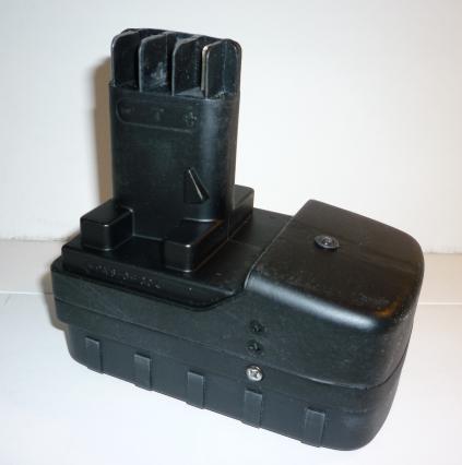

    Da Aufgrund des Lipo-Gefahren-Threads interesse besteht zwecks Akkuschrauber auf Lipo umrüsten,
    mach ich mal nen Thread dazu auf. Hatte mit den Akkuschraubergehäusen längere Zeit beruflich zu tun,

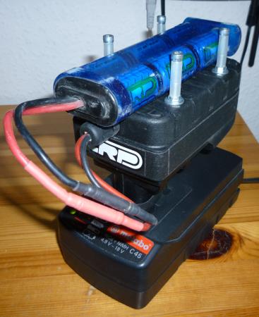

    und anfangs war ein alter Metabolader meine einzige Lademöglichkeit, da hab ich mich zur einen oder anderen Bastelei hinreisen lassen:
    Die erste Version des Ladeadapters sah so aus :
    V2.0:

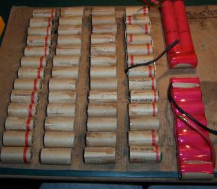

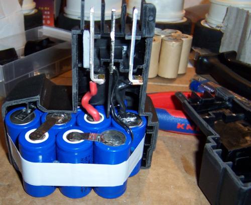

    zu den Akkus:
    original sind 1900er NiCd drin, die ziemlich schnell den Geist aufgaben,
    ersetzt durch 3300 Newtecs danach mit 2K zusammengeklebt:
    Kommentarlos Wink mzellen.jpg (24 KB)
    genug Vorspiel .. zum eigentlichen Thema :

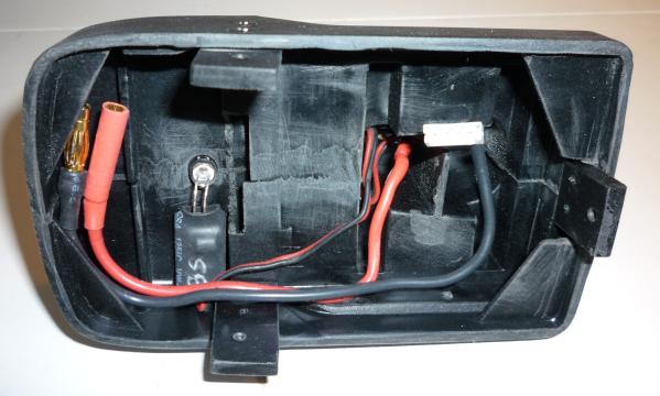

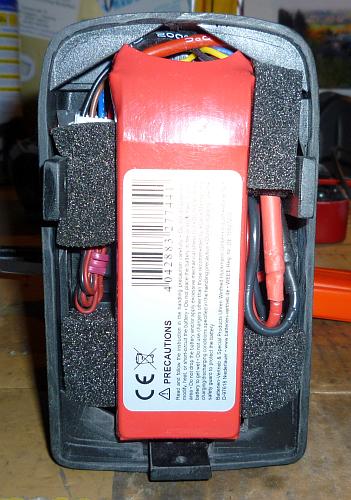

    War lang am überlegen ob 3S oder 4S Lipo .. nach ein paar versuchen mit vorhandenen Lipos hab ich mich dann, wohl auch wegen eines Supersonderangebots,
    für einen X-Cell 2200mAh 3S entschieden der maßlich perfekt in eins der großen 18 Volt Gehäuse passte.
    Da mein Schrauber 12 Volt hat müssen hierzu diverse Codierungsnasen am Gehäuse entfernt werden.
    Zur Sicherheit hab ich noch den mittleren Kontakt entfernt und einen Liposaver vom C drangehängt.
    Meine Anwendungen beschränken sich eigentlich auf Kleinkram, Modelllbau halt, daher kann ich sagen 3S reichen völlig .. mir zumindest.
    Rein nach Gehör ist die Drehzahl geringfügig langsamer.Was mir halt wichtig war: Keine Selbstentladung und das Gewicht.
    400g weniger sind recht ungewohnt Anfangs Wink
    Bei Bedarf könnt ich jetzt noch denn einen Lipo senkrecht stellen und nen zweiten daneben packen, aber bis jetzt reichen mir die 2200mAh.
    Das ganze natürlich so das der Lipo Notfalls auch schnell fahrtauglich ist, also Goldstecker ran Wink
    Bei Gelegenheit werden vielleicht noch Ladebuchsen integriert.

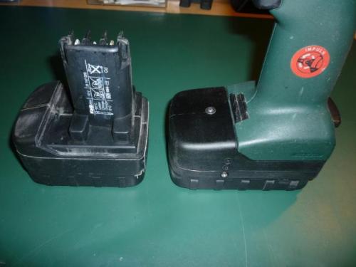

    Vorher_Nacher:
    Vor und Nachteile werden sich zeigen.
    Die Gefahren von Lipos wurden im oben genannten Thread ja ausreichend behandelt, daher - Nachbau auf eigene Gefahr ! Smile

    EInen ähnlichen Umbau wollte ich mit meinen Billig-Akkuschraubern machen. Ich habe zwei Akku-Gehäuse und zwei Schrauber, die zu 100% kompatibel sind. Leider sind beide nur mit NiCd bestückt und halten keine 10 Schrauben mehr durch. Und wenn man schon mal ein LiPo-fähiges Ladegerät hat, kann man dies doch auch für derartige Sachen zweckentfremden.
    Das Problem bei Deiner Lösung ist, dass man den Akku zum Laden wieder aus dem Gehäuse ausbauen muss und der Lipo-Saver ständig Strom zieht, wenn der Akku drin ist. Das würde ich gerne möglichst idiotensicher gestalten. Wahrscheinlich werde ich den Liposaver irgendwo oben in den Schrauber einbauen, damit man während dem Betrieb (unter Last) vor einem Abfall auf unter 12V gewarnt wird.

    das Problem mit dem Lipo- Saver kann man umgehen, indem man Ihn nur mit dem Schalter in Betrieb nimmt, das sollte sich irgendwie lösen lassen.
    Über einen Umbau habe ich auch schon nachgedacht, aber ich habe meine Akkus immer gut behandelt (sprich leer gelagert) deshalb sind die eigentlich noch ganz gut.
    Wenn ich allerdings umbaue, dann auf LiFePo. Ich habe einen 8Zeller, sprich 9,6V, die sich nahezu perfekt mit 3S- LiFePo tauschen lassen.
    Drei Zellen A123 sind dann immer noch billiger als ein Originalakku.
    hatte auch bedenken weil der Saver ständig strom zieht .. er zieht 0,11mA im "Stand-by" .. ich legs drauf an.
    Zum Laden wie gesagt, Ladebuchsen folgen .. Platz hats genug.
