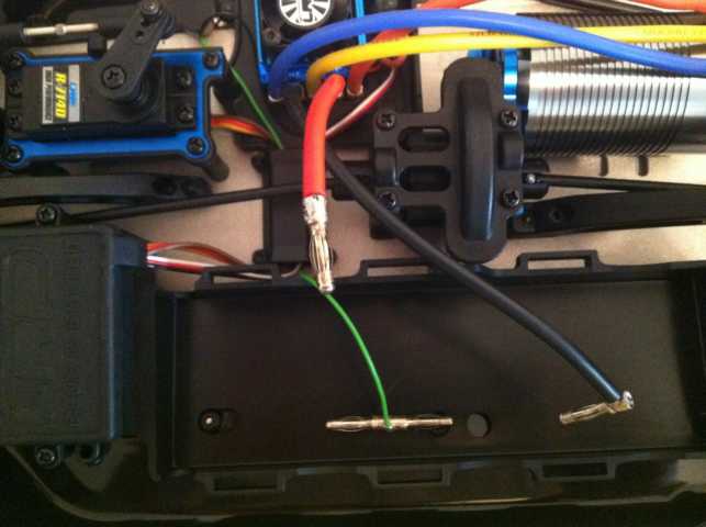

    Jetzt habe ich ein echtes Problem. Konnte günstig einen LRP S8 TXe ersteigern. Soweit so gut, nun hat der aber ein total doofes Stecksystem für Akkus!!
    Ich, extra 2 neue Akkus gekauft mit Bananenstecksystem, aber siehe da, es geht nicht weil die von beiden Seiten gesteckt werden müssen Twisted Evil
    Ich bin am verzweifeln, kennt jemand das Problem, kann man da irgendwas umbauen? Bin aber eben leider bei dem Elektro nicht so bewandert und möchte natürlich auch nichts kaputt machen. Rolling Eyes
    Da ist so ein kleiner Stecker der die 2 Akkus verbindet und dann die 2 Hauptstecker. Natürlich hat LRP die passenden Lipos und natürlich kosten die sau viel.

    Ich hab zwar glaube ich dein Problem nicht so ganz verstanden, aber wieso lötest du nicht einfach eigene Stecker dran?

    Mach doch mal ein Foto, das kann man sich sonst schwer vorstellen.
    Ich denke, da ist ein Antiblitz-System verbaut.
    Hol' dir einen Lötkolben, damit du dir die passenden Stecker, ggf. auch fürs Antiblitz, anlöten kannst.
    Tips zum Löten oder Löthilfen gibts im Forum zuhauf.

    Genau ich möchte eigentlich einfach T-Stecker anlöten nur was mache ich mit dem kleinen grünen Kabel mit dem Stecker der die 2 Lipos verbindet?? Der muss ja dann auch irgendwo hin oder?? Question
    Hab mal ein Foto gemacht...

    ein bild sagt mehr als tausend worte... ich bin mir sicher, dass mit "grünes kabel" hier niemand was anfangen kann.

    geht das grüne kabel zum an/aus-schalter?

    BeitragVerfasst am: 12.04.2013, 17:40    Titel:
    Ja genau

    Kein Problem. Alles klar, das ist die LRP-Frickelei für die BEC-Stromversorgung glaub ich. Da das BEC des Reglers nicht mehr Strom als die 2s abkann, wird da der Strom separat abgezapft. Hat den Vorteil, dass sich die beiden 2s-Lipos ungleich leer werden... Confused
    ich befürchte, du kommst mittelfristig nicht um ein ordentliches Motorset herum, der kleine Motor überhitzt, der Regler ist eigentlich ein 1:10er. Wobei sich der Regler wacker schlägt.
    Mit einem externen BEC wärst du gleich einige Sorgen los.
