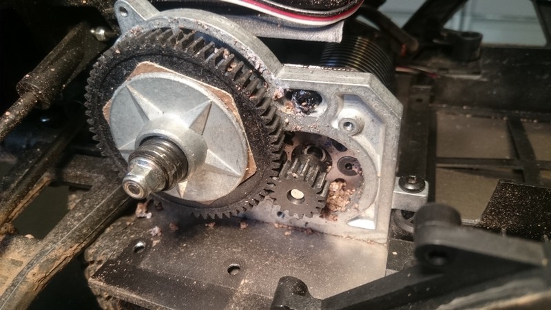

Bin dann nach Hause gefahren und habe das Auto mit Preßluft ausgeblasen (Jede Menge kleine Steine vom Hartplatz) und da fiel mir auf, das der sich kaum noch schieben lässt.
Habe dann angefangen die linke Seite zu demontieren und die Ritzelabdeckung/ Hauptzahnradabdeckung zu demontieren.
Der Übeltäter war gleich gefunden, hätte ich eigentlich sehen müssen.
Die Hauptzahnradabdeckung ist offen gehalten und jede Menge Steine haben sich unter der Abdeckung wiedergefunden.
Da gut mit Paste von Amewi eingeschmiert, hatte ich eine Steineschicht von 3mm. Das Hauptzahnrad war komplett mit Steinen übersäht.
Habe dann alles zerlegt und gereinigt. Hauptzahnrad und Ritzel sind noch ok soweit. Frisch mit Kettenspay überzogen, alles gut.
Die Hauptzahnradabdeckung habe ich zugeklebt. Somit sollte der Antrieb nun tatsächlich gegen Steine und Schmutz resistent sein,
Weiterhin habe ich bemerkt das das Hauptzahnrad nicht 100% rund läuft.
Der Übeltäter war auch hier gleich gefunden. Amewi hat wohl eine zu kleine Unterlegscheibe über die Slipperfeder verwendet. Eine größere Unterlegscheibe drauf und schon läuft das Zahnrad rund.
Wie gesagt die offene Hauptzahnradabdeckung hätte ich sehen müssen, hab ich wohl im Eifer des Gefechts übersehen.
