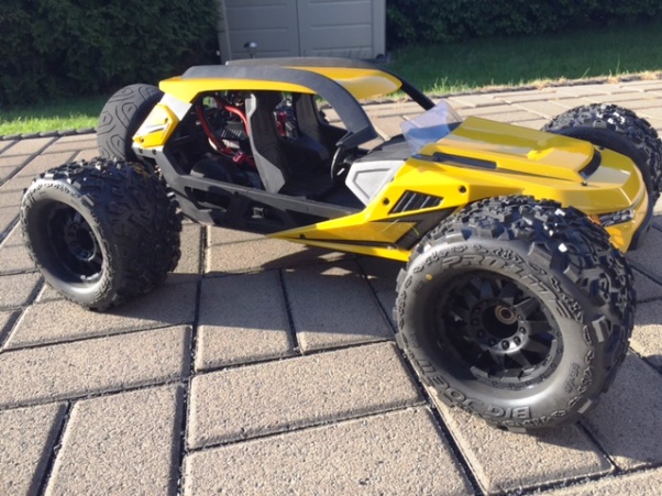

DuneRacer Baukastenschrauber
Anmeldedatum: 19.04.2016 Beiträge: 29 Wohnort: Hattingen
Verfasst am: 19.04.2016, 21:27 • Titel: |
Meine Großen _________________ ..Sand kommt überall hin. |

No_Name Schotterbrecher
Anmeldedatum: 17.02.2016 Beiträge: 42
Verfasst am: 20.04.2016, 16:47 • Titel: |
@duneracer
Cooles Foto
Die großen/ dicken sieht man wenigstens
