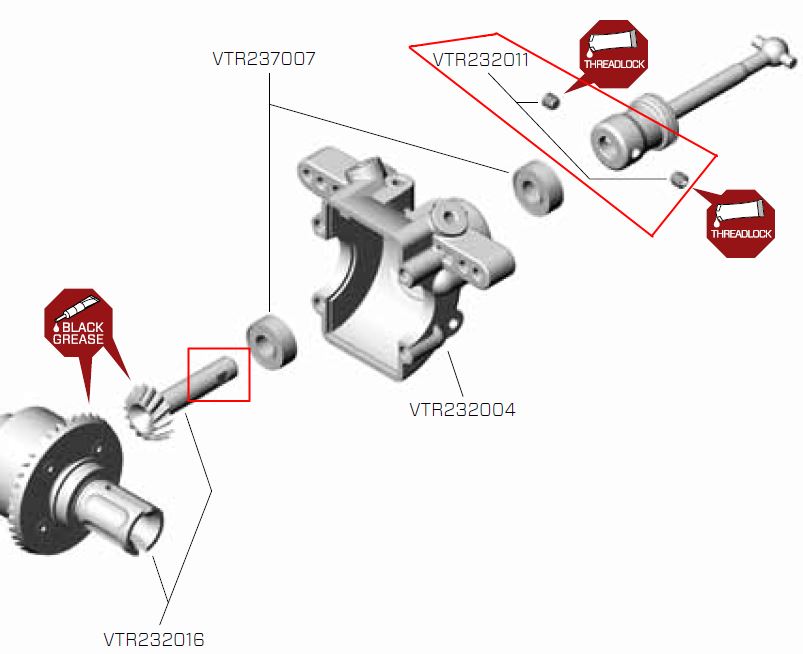

    Meine original Lenkstange schleift bei voll Einschlag an der Antriebswelle :( und diese löst sich vom Diff. Ist das bei euch auch so?

    Wenn was schleift, solltest du evtl. etwas am Endpoint verringern, und die Kardanwelle ordentlich saubermachen und die Maden mit Loctite festpappen hilft auch ungemein.
    Nur der Vollständigkeit halber: Du weißt das es 4 Maden sind, und du weißt, das die Wellen Abflachungen für die Maden haben, oder?

    Ich hab die RTR Version gekauft und bin davon ausgegangen, weil es auch so in der Anleitung steht dass alles Betriebsfertig ist, dass ich am Lenkservo nichts verstellen muss. Da war ich wohl zu gutgläubig.
    Ich hab das ganze jetzt schon 3x gemacht, Ultraschallbad, wieder schön (Made auf Fläche) zusammen gebaut. Allerdings immer ohne Loctite, da ich keins da hab.
    Die Maden lösen sich nach 2-3 Akku Ladungen. Komischer Weise aber nur die Vorne. Hinten ist alles bestens, obwohl Werksseitig auch nichts geLoctitet ist.
    4 Flächen und 4 Maden? bei mir sind nur 2 Flächen und dementsprechend auch nur 2 Maden.
