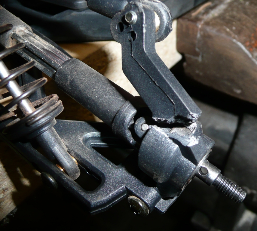

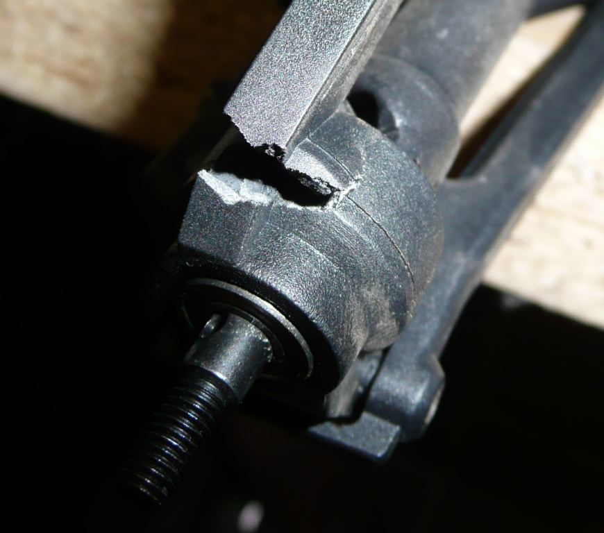

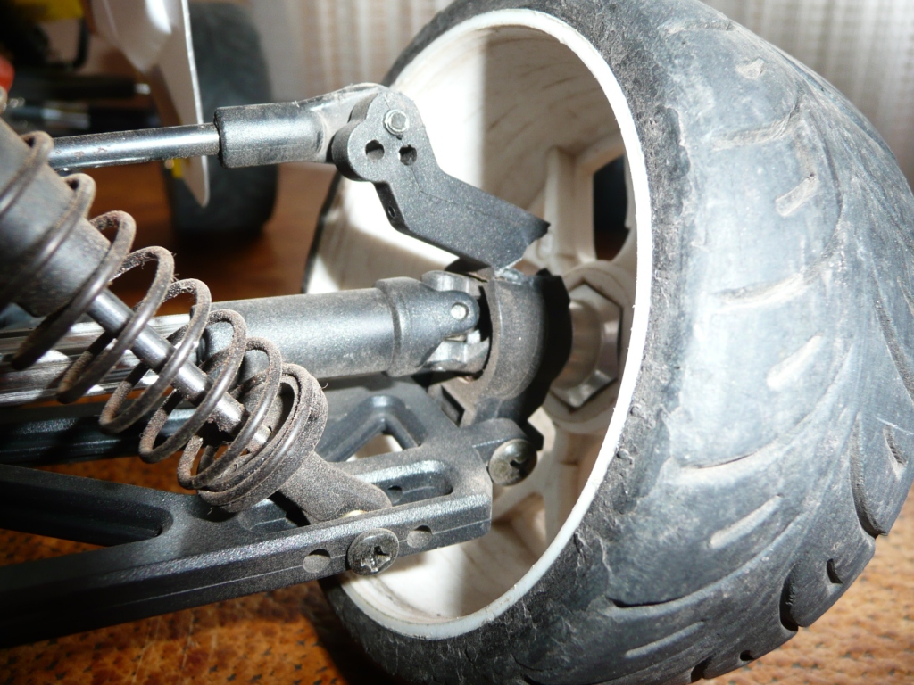

Zum Testen hab ich die Carson Adapter für 1:8er Reifen drauf geschraubt und einen Satz 1:8er Onroadreifen montiert. Ausserdem ein Twist37 verbaut, allerdings mit der original Übersetzung. Na und nach noch nicht mal 5 Minuten ist der hintere linke Achsschenke gebrochen.

Bei dem Schaden sieht man recht schön, das es komplett durch geht, bis hinein zum Lager.

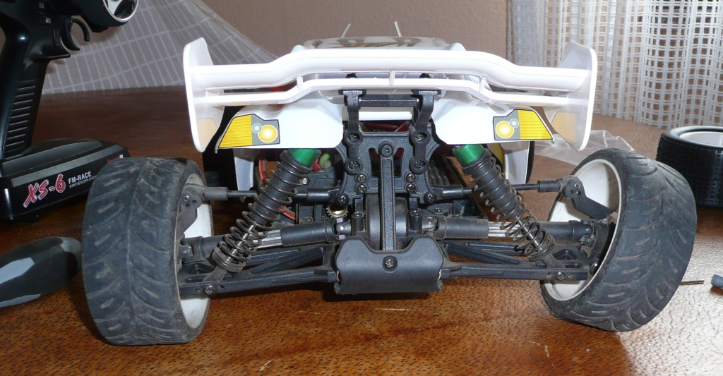

Hier noch ein paar Bilder zu Anordnung der Komponenten.
Die 3s1p Lifepo´s passen eigentlich ganz gut ins Auto, nur der Akkudeckel muss ein bisschen gebogen werden
[/url]
Mit den Einlagen in den Reifen habt ihr absolut recht, die sind eine Nummer zu klein geraten.
@ WinniPu
Schade dass du schon den ersten Defekt an deinem Auto hast.
EDIT: Gewicht Fahrfertig 1975g  _________________ Ein Auto ist nur sogut wie sein Fahrer. |
