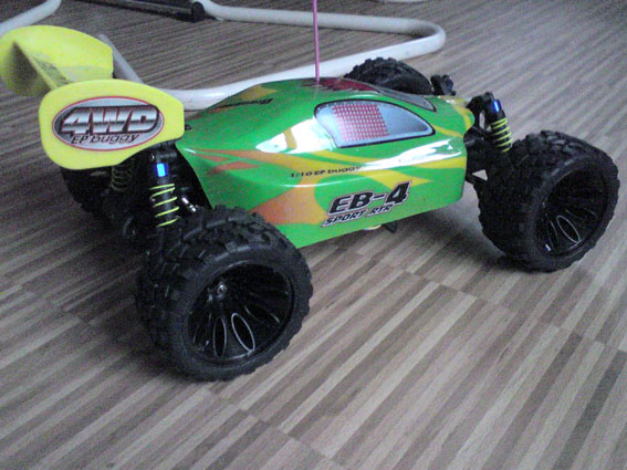

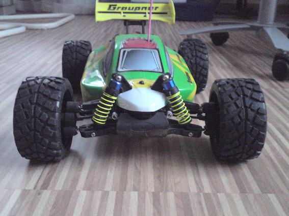

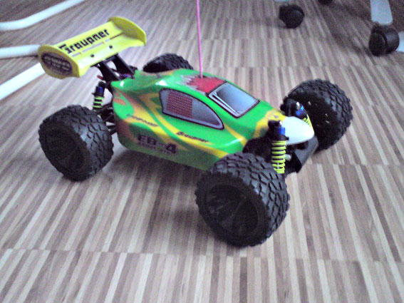

    möchte auch mal wieder meine neuesten Mods updaten:
    48 dp 82er HZ mit Robitronic HZ Mitnehmer. ( Ausschnitt unter HZ ist wg. Durchmesser des HZ notwendig und für "Steinauswurf" auch sinnvoll.)
    Kann dadurch im Prinzip beliebige Untersetzungen ritzeln, da der Moter weit genug vom Kardanwellenmitnehmer wegbleibt. Mit original HZ geht minimal 21er Ritzel. So geht auch ein 16er Ritzel, um z.B. eine ca. 14:1 Untersetzung
    zu fahren - notwendig bei hochdrehenden BL-Motoren (5.5Turn)
    Passendes neues Schuhwerk hat der Kleine auch bekommen:
    Carson Reifen-/Felgenset CV-10T Off-Road. Passt ohne irgendwelche Anpassungen und sieht, wie ich find, echt geil aus.
    Such jetzt noch eine unlackierte Karosserie, soll weiß mit...? werden und nen Heckflügel in Carbonoptik.
    sorry für die Bildquali, hatte grad nur das Handy..
    Freu mich über Feedback!
    Hans
    Gruß Hans

    BeitragVerfasst am: 12.11.2010, 08:54    Titel:
    jupp, die reifen sehen nicht schlecht aus.
    gute info, dass die p&p passen.
    n bisschen mehr spurbreite kann ihm auf jeden fall nicht schaden finde ich.
    werd ich mir wohl auch mal holen die teile Razz
