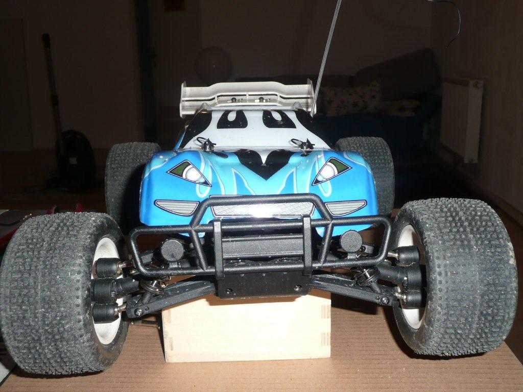

    BeitragVerfasst am: 19.11.2008, 11:28    Titel: erst stufe abgeschlossen!
    hello @ll!
    freudig gebe ich die fertigstellung von stufe eins bekannt Wink
    Fotos anbei
    ich halte es mit beklebungen minimal, scheiben werden noch ausgeschnitten und mit alugitter steinschlagsicher gemacht
    up the hood - innenansicht (den sturz muss ich noch korrigieren...)
    der lrp ai automatic super reverse (verträgt ab 13 T, mal sehe was da noch kommt Wink - motorisiert mit einem LRP runner3
    frontalsicht (ja leider ist hier die karrosserie ein wenig schief geraten Wink
    heckansicht
    hier ist die öffnung zum ritzel gut zu sehen, die wird mit alugitter und ein wenig schaumstoff dicht gemacht
    familienausfahrt, die kleinen stellen sich auch schon nicht so ungeschickt an... Wink
    weitere pics folgen!
    lg

    habe nun mal provisorisch denritzelschacht mit dünnem plexi abgedeckt,
    damit der fahrspass ev. noch ein wenig länger bleibt...
    bin für eure kritik und tipps immer dankbar!

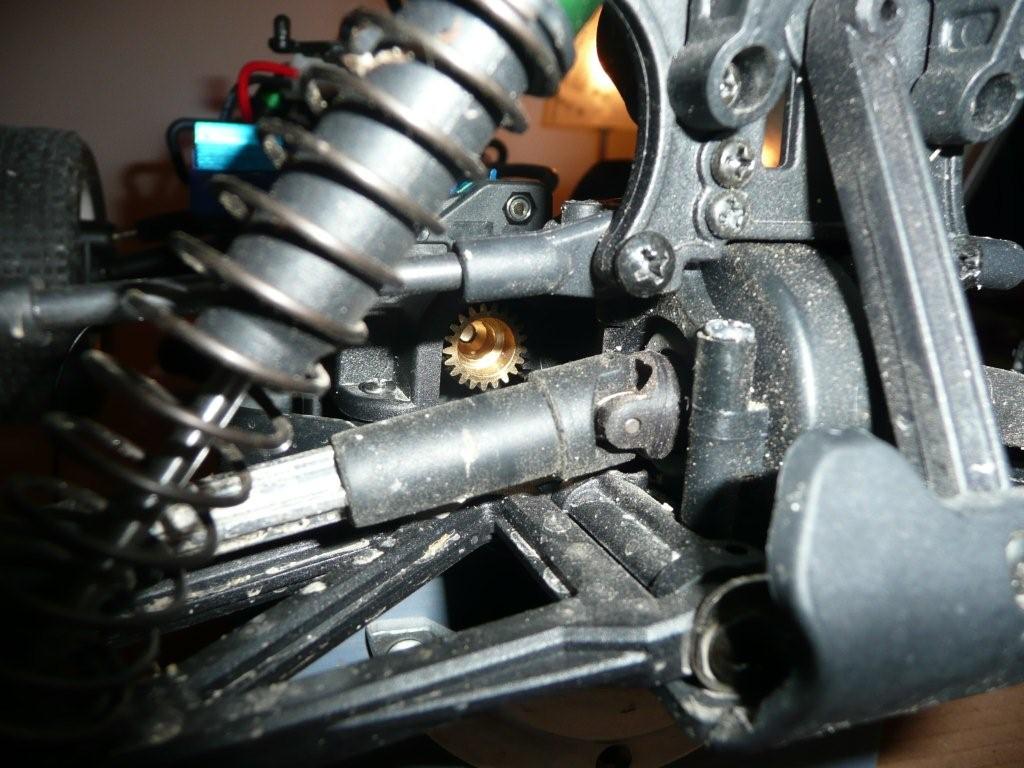

    Der Flash wird von unserer Kurzen gefahren und muss dabei schon einiges wegstecken. Weil wir auf Sand fahren mussten ein paar Sachen geändert werden.
    Hier ein funktionaler Motorhalter als Bild.
    Und hier als Bastelanleitung, einfach auf den beliebten 40x40x3 Aluwinkel aus dem Baumarkt aufkleben und lustig drauf los Sägen, Bohren und Feilen.
    http://www.offroad-cult.org/Board/attachments/1227136983_motortraeger_royal_flash.jpg
    Und hier das abgedichtete HZ. Ganz faul die Löcher mit Heißkleber zulaufen lassen und zum hinteren Getriebe hin eine Platte gemacht. Mit Sekundenkleber und Granulat eingeklebt.
    Das Getriebe wurde nicht sauber gemacht, es kommt einfach kein Sand mehr rein.
    Ebenfalls schön zu sehen wie dicht der Motor an der Antriebswelle sitzt. Nach der Umstellung auf 48dp hat sich ergeben, dass als HZ max ein 72er passt (nein, ein 73er passt schon nicht mehr) und damit auf den Motor, als kleinstes Ritzel ein 17er.
    Meiner Meinung nach das größte Manko am Flash, mit dieser Untersetzung geht ein 17turner an 7 Zellen noch soeben (unsere Motorisierung). Bei 6Zellen vielleicht ein 15er....und dann ist Ende Gelände.
    Na gut, die Parkplatzpiloten nehmen bestimmt einen 14er. Aber was richtig hochtouriges mit viel Leistung geht nicht, sinnvoll wäre ein niedrig drehender BL.
    Gruß PlanB
