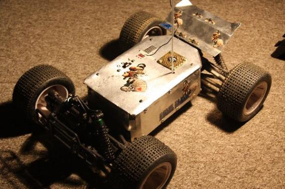

    Hallo Community,
    ich habe mich mal den Royal Flash von Ansmann angenommen und das ausgemerzt was fehlerhaft war nun ist es eine rasende Brotdose, wasser und staubdicht, herinnen steckt:
    -Brushlessystem mit 30ampere 3650kv motor vom grossem C mit passendem Regler
    -starker Lenkservo -saver stumpf gemacht / angeschliffen
    -Lipo spannungsanzeige dauerhaft mit schalter
    -Gehäuselüfter vom Mainboard
    fehlen nur noch die richtigen reifen denke mal 90mm Querschnitt und funke/Ansmann w6
    Wenn ihr fragen habt gerne!
    fotos können nachgeschoben werden

    oha, das sieht ja....interessat aus....kannste mal nen video fom fahren machen und schreiben wie er sich jetz so fährt?

    Mannomann!
    Vom Outfit kommt die Karre ja echt ziemlich Mad Max mäßig rüber! Twisted Evil
    Passt da denn noch eine Karo drauf?
    ...und was wiegt das Schätzchen eigentlich?
