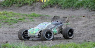

hy nochmal
damit du dir was vorstellen kannst, so schaut das ding aus:
nur lüfter (45x45x10mm) habe ich jetzt nur mehr von ebmpapst verbaut, da die ganzen rc-luftsprudler in jeder preisklasse leider alle nur schrott sind.
