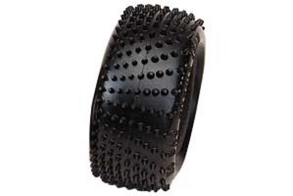

    Reifen habe ich diese drauf: Hobao Directional
    Möchte mir aber einen oder zwei weitere Sätze kaufen..... schlag einfach mal vor!!!!

    die reifen auf deinem foto - nach dem profil zu urteilen - müssten die eher für gras geeignet sein.
    bzgl. der reifen - hat dir ja max schon einen guten tipp gegeben.
