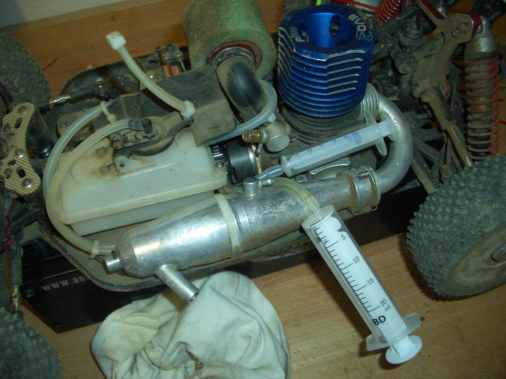

    Es geht aber um einen Thunder Tiger EB4 S3 PRO
    Hab von snooker den Tipp bekommen, dass mein Tank möglicherweise undicht ist.
    Hab jetzt versucht das zu überprüfen.
    Mit einer Einwegspritze hab ich einen Überdruck im Tank erzeugt, 5min gewartet und es war immer noch der Überdruck im Tank.
    Das Gleiche auch mit Unterdruck ausprobiert.
    Hier ein Foto:
    [img] tank-test.jpg (152 KB)[/img]
    (Die zweite Spritze dient nur als Stöpsel! Wink )
    Jetzt kann nur noch das Tankpendel irgendwo einen Riss haben, oder?
    Kann ich das auch irgendwie überprüfen?
    Zerstörungsfreie Prüfung versteht sich! Mr. Green
