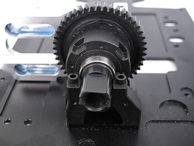

    Wer genau hinsieht, entdeckt einen dünne (0,1mm starke) 14x8mm Passcheibe, welche die Gummidichtung des vorderen Mitteldifflagers vollständig verdeckt. Dieser Schmäh - das Diff musste dazu vollständig zerlegt werden - hat sich bereits bei den Radlagern meines Savage Flux bewährt. Im Prinzip ist der Schutz der Gummidichtungen gegenüber Staub und Schmutz bei Feuchtigkeit eher unzureichend. Mit einer Passscheibe davor, die quasi bis zum Außenring reicht, erhält man dagegen einen unter allen Einsatzbedingungen zuverlässigen Lagerschutz.
    Der vordere Lagerbock ist, wie man sehen kann geteilt ausgeführt. Vermutlich erstmals von Fioroni um die Jahrtausendwende praktiziert, soll diese Bauweise bei Verbrennermodellen einen raschen Zugriff auf das Mitteldiff ermöglichen. Was es beim RC8BE bringt, außer geringeren Herstellungskosten, konnte ich jedoch beim besten Willen nicht in Erfahrung bringen: Durch den einteiligen hinteren Lagerbock und dem zum Glück recht strammen Lagersitz lässt sich das Mitteldiff bei geöffnetem vorderen Diffbock nämlich nicht ausfädeln! (meines zumindest nicht...)

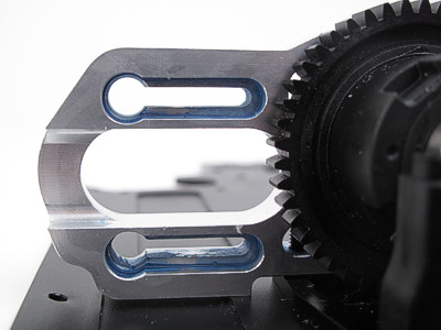

    Der hintere Lagerbock ist wie mittlerweile am 1/8 Sektor üblich gleichzeitig als Motorhalter ausgeführt. Die Modelle warten an dieser Stelle je nach Hersteller noch mit ausgefuchsten Schienenkonstruktionen auf, um den Motor schnell und unkompliziert etwa von oben einzubauen und das Zahnflankenspiel einzustellen.
    Asso bietet dagegen konventionelle Langlöcher - jedoch mit größeren Bohrungen versehen, damit der Motor bequem ein und ausgefädelt werden kann, ohne die Schrauben vollständig zu lockern.

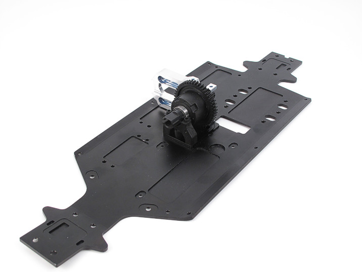

    Das komplette Mitteldiff steht übrigens samt Motorhalter auf einer Alu-Brücke, welche zwischen Chassis und Lagerböcke geschraubt wird. Einerseits konnte man so das Chassis unter dem (Kunststoff!)HZ verschlossen lassen, andererseits musste der Motorhalter etwas an Bauhöhe gewinnen, um handelsübliche 550er Motoren montieren zu können. Nun sehen wir uns das ganze einmal von weiter weg an:
    Der Motorhalter wird zwar nur zwei Mal mit dem Chassis verschraubt, doch mit einer stattlichen Materialstärke von bis zu 10mm dürfte dennoch kaum mit Flex zu rechnen sein. Mal sehen, wie die Konstruktion mit einem ca. 370g schweren CC/NEU 2650er Motor zurecht kommt.
    Der Motorbock hält entsprechende Aussparungen für die Motorschrauben und für die Madenschraube des Ritzels parat. (Wer sich wundert, warum mein Motorhalter silberfarben ist: Ich hatte zunächst die fixe Idee, einen Asso mit naturfarbenen Teilen aufzubauen. Die Kalilauge dazu war auch schon angerührt: Zerkratztes blaues Alu sieht aus wie defektes Spielzeug. Verschlissenes naturfarbenes Alu sieht männlich aus, grunz! Wink Bloß: Manche (Lager)Bohrungen wurden nachträglich maßhaltig in die bereits eloxierten Teile eingebracht, sodass das Enteloxieren eine weniger gute Idee ist... ihr werdet also zukünft wieder fast nur blaue Teile zu sehen bekommen!)
    Das schwarz (hart-)eloxierte, 3mm starke und recht elegant gefräste Chassis versprüht dagegen den zarten Charme einer Mogelpackung: Schwungscheibenausschnitt? Ovalbohrungen für die Motorbockverstellung? Selbst mit einer Verfiefung fürs Gasservo muss sich der arme RC8Be abfinden! Bei einem Brushless-Racer der Oberklasse hätte ich schon ein Chassis erwartet, das besser auf die Elektrokomponenten abgestimmt ist, und sich so schon von (sprichwörtlich) der Basis weg von den zahlreichen Conversion Kits am Markt absetzen kann.
    Richtig, wird aber zum Grossteil durch die Akku-/Reglerhalterung verschlossen!
