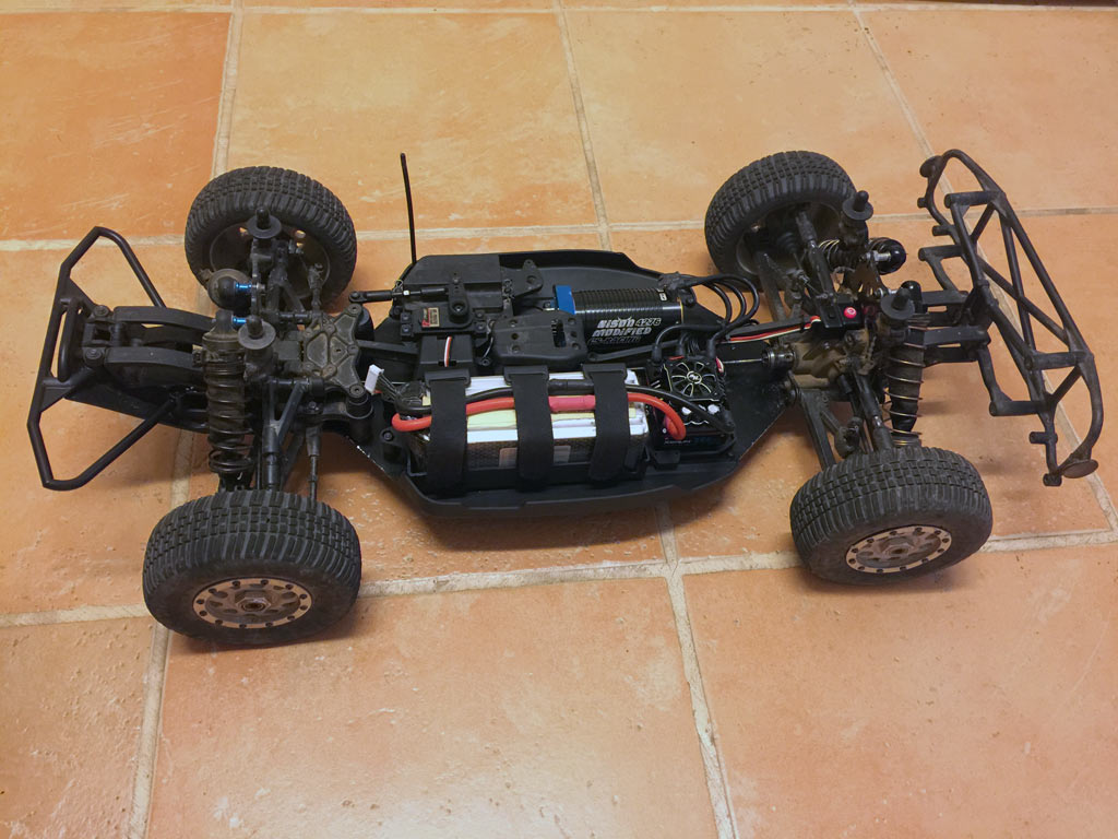

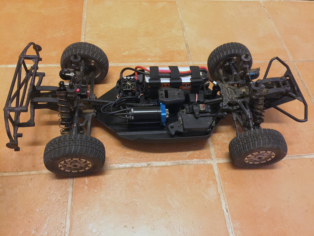

Hier geht es auch weiter. Ich habe mir nachdem ich nun den Asso RC8T hauptsächlich bewege überlegt was ich mit dem SC8e anfange und habe beschlossen den SC8e auf das selbe 5S System zu "aktualisieren" wie im RC8T.
Das Hitec 7955TG Servo ist gestern eingetrudelt und wurde sogleich verbaut. Heute sollte der HW XR8plus Regler und der Bison 4276 Motor ankommen. Sobald dann noch ein paar Ersatzteile aufschlagen (Mitteldiffgehäuse, neues HZ, vord. Mittelwelle, hintere Dampferbefestigung) kann ich den SC8e wieder fit machen.
Von der BR50 Karo bin ich wieder abgekommen. Der SC8e wurde zuletzt wieder mit seiner original Karo gefahren und ohne Spurverbreiterung. Auf Asphalt ist das Chassis mit Spurverbreiterung beim Beschleunigen immer nach rechts gezogen. Was dann mit den original Mitnehmern sofort vorbei war. |

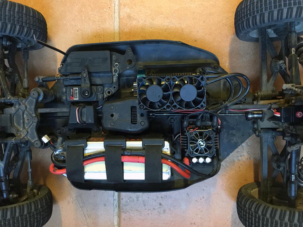

5s Umbau ist abgeschlossen
2 Akkus heute kurz auf Asphalt zum Testen gemacht. 2x 5 Minuten mit einem 5S Akku bei viel vollgas. Akku danach auf ca 3,8V pro Zelle. Temperatur des Motors nach Ende der Fahrt bei knapp 70°C (26°C in der Sonne). Uebersetzung passt soweit: 19er ritzel am 46er hz: 1:10,4. Theoretisch um die 65kmh. Ganz aehnlich wie der rc8t am 16er ritzel.
Daraufhin wieder eine Lüfterlösung gesucht. Bei einem alten 8s (Trackstar) Regler dann fündig geworden. 2 40er im parallelbetrieb für 5V und schön langem Anschlusskabel.
Die 2 singen schön hoch und Erzeugen auch ein braves Lüfterl. |

Auch der SC8 ist noch fleissig in Betrieb. Die Karo habe ich mittlerweile von Innen im vorderen und hinteren Bereich mit Glasfasermatten und Shoogoo verstärkt (bzw Risse gekittet). Der vordere Bumper hat 2x daran geglaubt. Die hinteren Difflager habe ich getauscht. Radlager hinten auch teils. HZ habe ich mir einmal Rund gefahren. Die vordere Chassisstrebe gg eine Alustange mit Kugelköpfen getauscht, da diese bei einer frontalen Baumkollision draufging sowie die plaste Top Plate (wieder gg Plaste getauscht).
Auch der SC8 wird im Winter eingesetzt
Scheitere noch etwas an den Reifen:
- Die louise B-Viper sind zu rutschig (sind die am Bild montierten)
- Louise B-Pioneer waren auch kein großer Fortschritt
- Habe noch die original Reifen, die mir vom Profil und Härte auch nicht ideal erscheinen (muss ich noch probieren)
- Und dann kann ich noch klassische Gras/Spike Reifen aufziehen
Zur Not kommen noch neue Super Soft ähnlich den T-Pirate am Truggy.
Auch der SC8 hat bei den Temperaturen (-5 bis -9°C) Federn gelassen. Bei der rechten vorderen Aufhängung hat ein plaste Kugelkopf auf der Radseite nachgegeben und ist gebrochen. Da hatte ich gleich Ersatz parat. Sprich wieder fit |
