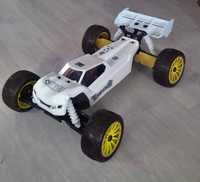

er fährt sich sehr wendig, direkt, teilweise sehr einfach, andererseits etwas tricky zu fahren. Der Sandboden war sehr weich und feucht, das Profil der AKAs war dafür nicht gemacht. Wenn er ausbrach, machte er gleich einen ganzen Dreher. Entweder, das viele Gewicht hinten passt nicht ins Konzept, oder das Heck kommt mit der Wendigkeit nicht hinterher. Aber ich hab schon gehört, dass das Heck zu lose sein kann.
Difföl hinten ist ein Mix aus 3k und 5k, Mitte ca 60k, die brauchts bei dem Motor auch.
irgendwie muss ich noch am Setup werkeln, und da gibts ja einiges einzustellen...
vielleicht nehme ich auch einen anderen Motor, damit der Regler vorne Platz hat. |

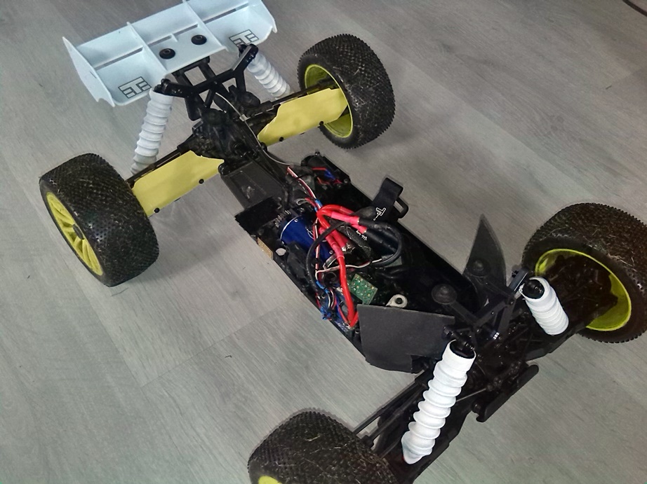

soderle, hab ein paar Sachen geändert. die Lenkung war bei weitem zu heftig, andauernd brach das Heck aus. Habe daher die vorderen Ackermann-Positionen genommen, gleich besser.
Dämpferöl hinten von 600 auf 500 getauscht, passt gut. Grip hinten ist jetzt genau richtig, generell ist das Handling gut.
Weiters habe ich den dicken TP motor mit 80mm gegen einen Losi getauscht. Regler jetzt wieder vorne, und in Summe weniger Gewicht.
Den Losi hab ich gebraucht aus der Bucht, hatte früher schon einen (1700), super Motor. Reicht dicke für den Truggy.

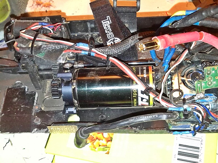

So, und dann wollte ich noch den kleinen TP Motor antesten, misst 36x74mm. Das, was man früher im Truggy gefahren ist. Der Motor ist voll gepackt mit Kupfer, nicht so wie bei nem Leo, wo vorne und hinten fast ein cm fehlt.
Der Rotor ist auch länger als in nem normalen Leo 4074.
Der Motor ist die Wucht, dreht sauber hoch, aber ein dickes Drehmoment. Nur die Temperaturen waren mit gut 80 Grad zu hoch, Ritzel war zu groß, Timing zu hoch.
Da der Truggy nicht übermäßig schwer ist, müsste das auf Dauer mit dem kleinen TP gehen.

und hier der TP

habe am Setup gearbeitet und dünnere Öle verbaut, vorne 500er, hinten 400er, deutlich besser, dazu hinten der 3.5er Stabi.
Die Akkus (meine sind alle etwas länger, dafür flacher, gut für den niedrigen Schwerpunkt) passen grade so rein (inkl div. Anpassungen).
Der 6 Jahre alte Xerun macht langsam Zicken, weswegen ich den Reserve-Regler verwende, ein oranger Toro150a. Anfangs ein Krampf, langsam passen die Settings aber, heute wars echt gut.
Das alte extere UBEC hat sich langsam aufgelöst, hab nun ein recht klobiges, aber starkes 5-7Amps@6v von könig. Geht sich platzmäßig grade so aus. Mein altes Savöx ist wie nach ner Hormonkur, voller Leben...
Die langen 5S Akkus (drei alte von Jamara, gute Ware von Yuntong; drei Rhino) passen grade so rein, musste einiges anpassen, genau mein Ding
Einen Achsstift hat mir bislang verbogen, u. einen Querlenker hinten geschrottet, und ein Plaste-HZ abrasiert.
Den TP Power 3640xl hats mir zerrissen, ein Teil des Motorkörpers ging raus hinten, inkl. Rotor. Konnte ich zum Glück wieder hinbekommen. Der Motor ist ein Träumchen, an 5s mit 2000kv reichlich Power, und ein echt fettes Drehmoment. Der Roße TP mit 80mm setzt Staub an...
Der Truggy wiegt vollgeladen so um die 4,3 kg, wiege ich morgen nochmal, da bleiben auch die Temperaturen vom kleinen Motor im Rahmen.
