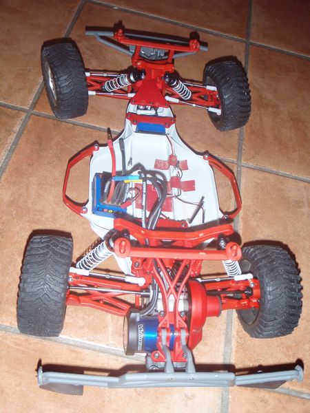

so heute war hochzeit.
für die statistik, es sind die 3 gängigen servohörner mit bei und 3 schaumstoffblöcke die ich hier auch alle 3 nutzen muss damits passt. der weg zum motor is recht lang aber traxxas hat ja elend lange kabel bei
das servo wird "flächig" vom halter aufs chassis gepresst was beim traxxas etwas unglücklich ist weil es ja diese kleine ausbuchtung oben und unten hat. es spannt ein klein wenig,
da ich den vorzug des wasserdichten nich missen will hab ich trotzdem komplett auf traxxas blau gesetzt. ich muss jetzt nur noch die empfängerbox vom rustler einbauen und die akkustrebe vorn 2 mm kürzen weil sie an den balancerstecker anstösst. drückt mal die daumen das es nich regnet damit ich die woche lackieren kann. |

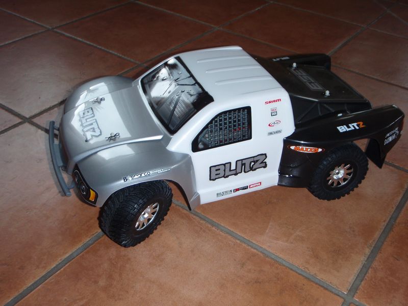

so ich habe fertig. zu den aufklebern. viele würden jetzt warscheinlich schreien die taugen nix... sie sind anders. ich kenne die art schon von denen die ich mir in der autofolienbutze drucken lasse. sie sind mehr als doppelt so dick wie die gewöhnlich bei tamiya oder asso mitgelieferten. sie kleben wie die pest und sind sehr weich. das bedeutet 1 versuch. sobald der aufkleber einmal kontakt zur karo hatte, hat man kaum ne chance noch zu korrigieren. auch ohne das man ihn festdrückt klebt der sofort bombenfest, beim abziehen verhält er sich dann leider wie ein tesa power strip. die aufkleber "längen" sich. ich hatte in der frostscheibe 2 kleine luftblasen und wollte ihn noch mal hochziehen... das ergebnis sieht man total versaut. der is diagonal verzogen, schlägt falten und is rechts oben 2mm länger. am besten wäre dann warscheinlich wasser drunter und mit nem rakel arbeiten.
da es pausenlos regnet hab ich erst eine kleine proberunde gedreht. im gelände war ich noch nich kann also derzeit keine erfahrung wiedergeben.
im shourtcourse forum haben sich allerdings letzte woche die "mein chasis is zerbrochen freds" überschlagen. knallharter kunststoff flext halt nich. da alle chassis an der front zwischen skid und servo druchbrechen scheint die materialwahl die in der theorie so schön klingt, in der praxis nich aufzugehn. oder es waren nur die ersten schreihälse die an allen neuen wagen etwas auszusetzen haben. es is soweit eskaliert das die leute über hpi geschimpft haben und die meisten freds dazu gelöscht wurden. abwarten wie es sich entwickelt. |

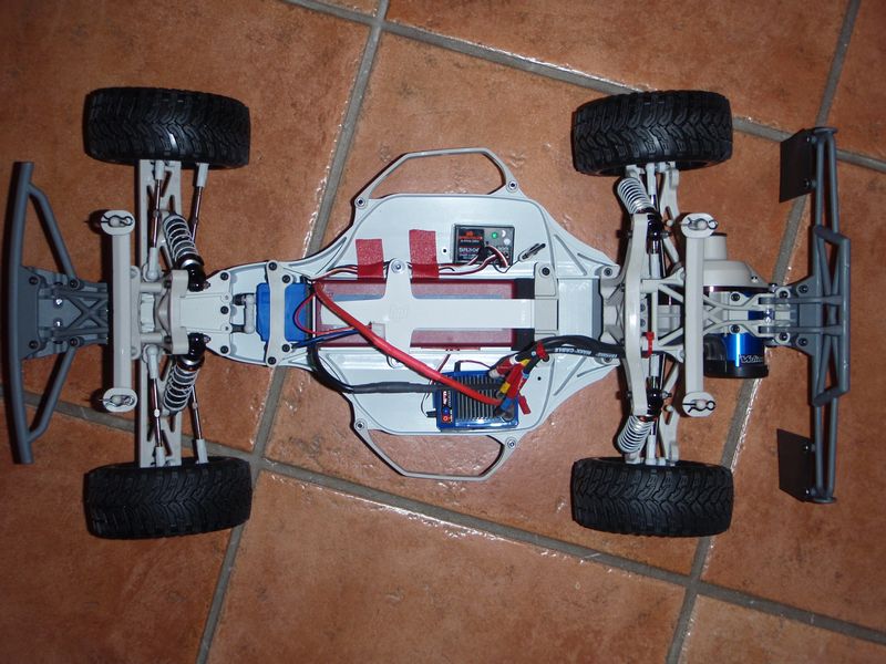

konnte heute in den regenpausen endlich mal länger fahren.
ein paar kleine infos nachgereicht. beim bauen hab ich mich ja sehr über die lenkung gefreut. jetzt bedarf sie der nachbesserung. innerhalb des wendekreises vom blitz könnte ich mit sc10 ne 8 fahren
hab erstmal an der funke auf 125% gedreht. etwas besser aber nich gut. auf den zweiten blick: der servosaver ist zu weich wie er in der anleitung zur montage vorgeschlagen wird und die gesamte lenkung doch etwas wabbeliger als beim sc10. da muss ich nochmal ran. das traxxaservo is ja nu nich das stärkste, ich kann sehr leicht an den reifen den gesamten lenkweg einschlagen und das servo hält ohne mühe gegen weil der saver komplett aufmacht.
das kugeldiff scheint sich doch einzulaufen. nach 10 minuten fahren um die lenkung zu trimmen hatte ich null sperrwirkung. hat sich angefühlt wie ein kegeldiff mit fett. 1/8 nachgezogen jetzt hat man wieder das gefühl das da was arbeitet wenn man an den reifen dreht. ganz geheuer is mir das ding trotzdem noch nich hehe hoffe es is gut so.
den rest vom akku hab ich dann stop and go verbraten um zu gucken wie warm es wird.
das 22 ritzel is zum glück ne gute wahl. satte beschleunigung, gefühlt zum schluss etwas schneller als der slash 4x4 rtr. motor und regler handwarm. |

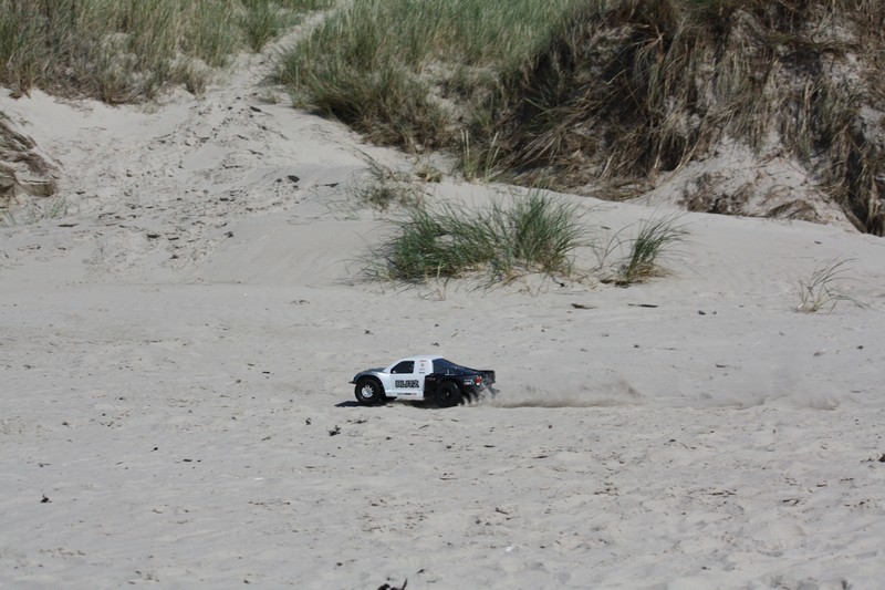

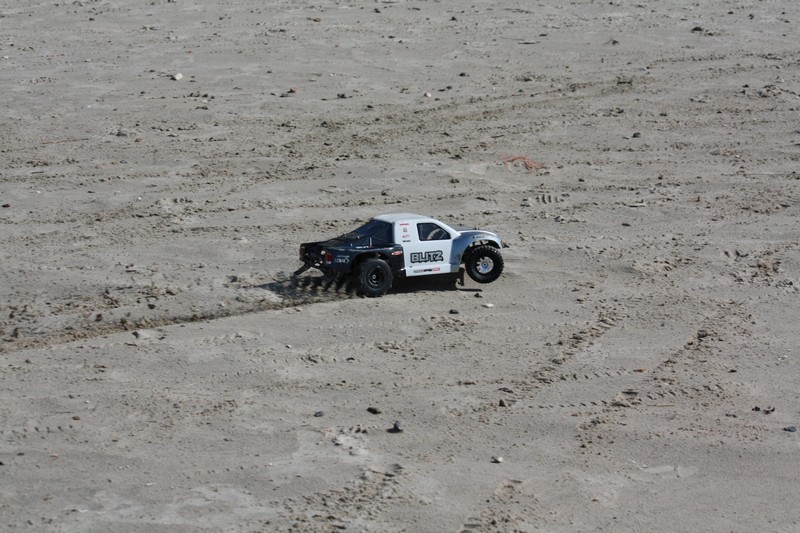

ein paar sonnige grüsse aus dänemark
mit den paddle geht der echt jede düne hoch
und im nassen sand macht er sogar kurz mänchen mit den den reifen
meine jungs sind auch dabei mit ihren stampede
ich hab nach 3 akkus aufgehört. motor bleibt selbst in der prallen sonne unter 60 grad. 22 ritzel is also optimal. kopf sagt pause, bauch sagt weiterfahren hehe
allerdings knirscht es reichlich und überall. die wenigen teile die nich aus alu oder titan sind fangen tatsächlich nach wenigen stunden an zu rosten.
der superfeine weisse pulversand, traum jedes urlaubers, is echt material mordend. der findet den weg in die kleinste ritze. obwohl am ese alles sehr passgenau gebaut ist. zu hause mal schadensbilanz ziehen. einen 550 titan vom stampede hats schon zerlegt. der salzige sand hat den kollektor so korrodiert das er nur noch widerwillig gas annimmt. naja wir hatten auf jeden fall spass  |
