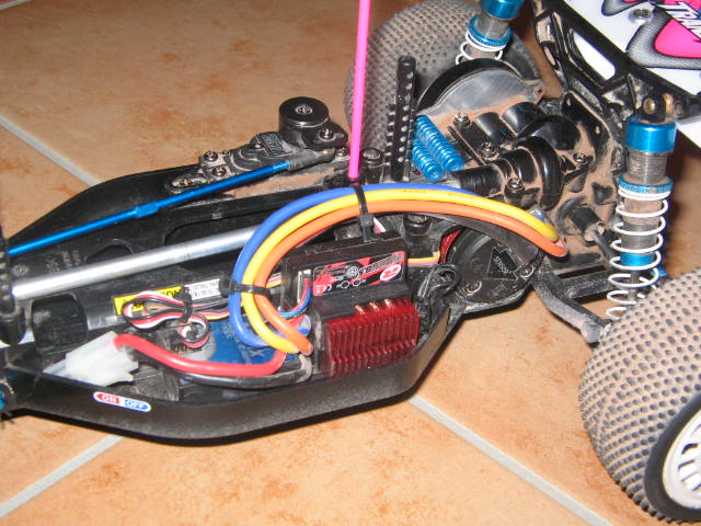

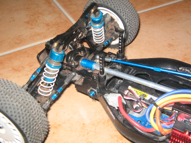

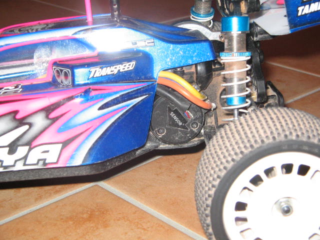

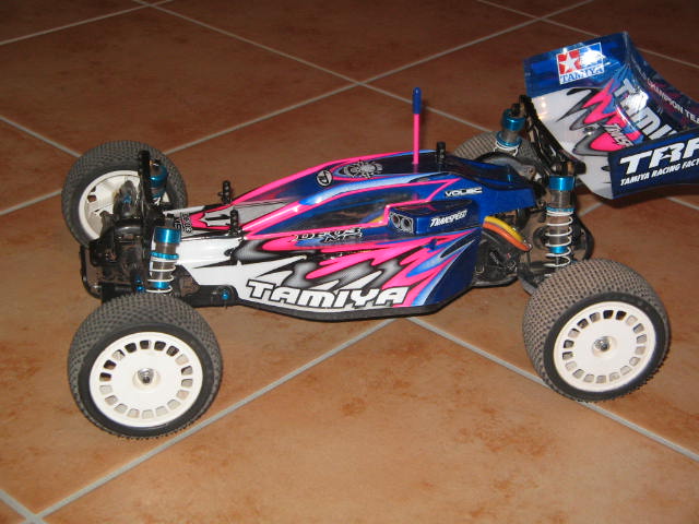

    BeitragVerfasst am: 02.01.2012, 01:18    Titel:
    Hi Jeremias,
    anbei ein paar Bilder von meinem DF 03, ist der MS Bausatz, d. h. im Bausatz waren schon gute und sinnvolle Tuning Teile dabei, das sind:
    - TRF Dämpfer (wirklich klasse)
    - Frontfreilauf
    - Slipper (unverzichtbar bei Brushless)
    - Kühlelemente (naja, mehr Show als Nutzen, sieht aber gut aus Cool )
    - Hauptzahnrad mit 58 Zähnen.
    Allerdings habe ich gemerkt, daß mit grösseren Motorritzel nicht unbedingt mehr Speed zu erreichen ist, die Agilität geht dann eh flöten. Lass es beim Standard-Ritzel.
    Wie fährt sich dein BL-Set von Modelcraft? Mein Robitronic 10.5 könnte etwas mehr "Dampf" haben.
    Bevor ich mir den DF 03 kaufte, liebäugelte ich auch mit dem DB 01, aber mein Händler hatte ein gutes Angebot für den DF 03 MS.
    Ich habe zum Vergleich das Onroad Chassis TA 05 und bin beim Offroader doch froh, nicht den Riemenantrieb zu haben. Ist aber vielleicht nur Gewöhnungssache.
    Zur Zeit fahre ich aber meinen Rc 8be, ist aber ja eine ganz andere Geschichte und Liga
    Nun die Bilder vom DF 03 mit dem schmalen Chassis:
    Wink
