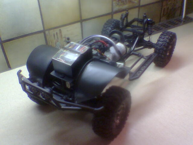

    Ich hatte diese Combo im SCX10 Honcho und war damit sehr zufrieden:
    Robitronic Speedstar 2 Regler Crawler Edition
    Axial 27 Turn Brushed Motor
    Speed ist bischen über Schrittgeschwindigkeit.
    Am besten man baut sich einen kleine durchsichtige wasserdichte Box, in die man dann Regler und Empfänger reinpackt. Dann sieht man auch wenn Wasser reingekommen ist.
    So hab ich es damals gemacht:
    Servo würde ich gleich einen Wasserdichten kaufen, da das Plasidippen immer bischen mühsam ist. Man weiss auch nie ob es dann wirklich dicht ist.
    ZB: http://www.hitecrcd.com/products/servos/digital/waterproof-servos/hs-5646wp.html
    Und dann auf jeden Fall noch ein externes BEC. (cc bec - 10 ampere)
