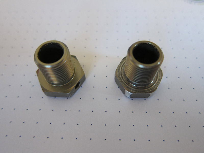

    foexer hat Folgendes geschrieben:
    Ich hatte auch 2 Felgenfresser (oder mehr). Einer ist definitiv aufgrund der hohen Aussentemperatur zustande gekommen. Der Andere durch eine nicht richtig gesicherte Radmutter. Ich denke hier liegt dein Problem. Radmutter voll auf die Felge knallen und mit Schraubensicherung befestigen ...

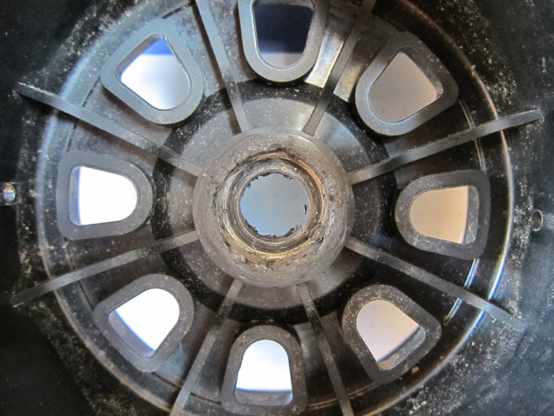

    Hallo zusammen,
    nachdem ich mich durch die 19 sehr interessanten Seiten gelesen habe, hoffe ihr koennt mir weiterhelfen. Ich habe aehnlich wie auf Seite 9 beschrieben einen Felgenfresser.
    Was mich nur wundert ist, dass der Sechskantmitnehmer so heiss war, dass ich mir die Finger daran verbrannt habe. Bei der Demontage musste ich dann feststellen, dass die Kanten sehr rund waren und dass in der Felge die Aufnahme komplette ausgefraest war. Gefahren bin ich allerdings nur 10 Minuten. Die Felge war neu, da ihr Vorgaengerin gebrochen war.
    Kann die Temperatur auch von einem Schleifen des Sechskantmitnehmers am Adapter der Starrachse herruehren? Die Radmutter war fest angezogen, aber nicht mit Schraubensicherungslack gesichert.
