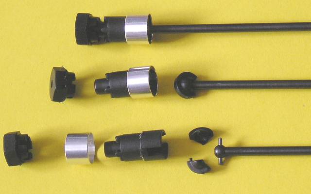

    Die Diffausgänge dürften soweit halten - von der EM hat einer nichts gegenteiliges berichtet. Outdrivesaver natürlich ned vergessen
    Die Radachsen vom Velox sind auch aus Kunststoff (mit Saver) und ich hab noch nichts negatives gehört... der V2 müsste doch auch 10mm Kunststoffradachsen an der HA haben oder?
    Was ein Problem war, waren die Mittelkardanendstücke aus Kunststoff - wohl um den Alu Outdrive zu schützen... na jedenfalls sind die 2x gebrochen und der Betroffene hat dann mit einer (etwas längeren!) SB-Sport V1 Welle improvisiert.
    Aber in Bipostas Baukasten sind die Endstücke bereits aus Aluminium...

    BeitragVerfasst am: 06.08.2005, 18:57    Titel: Re: Baubericht & Unterschiede Academy SB Sport V2 zu V1
    Sehen die Radachsen hinten so aus?
