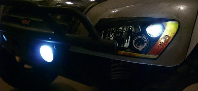

    bevor meine klarsichtscheinwerfer ferig sind hab ich erstmal die momentane beleuchtung ver"schönert"... ich hab den lack hinter den stickern abgekratzt und die stelle mit heiskleber eingelassen. während es noch flüssig ist ne leuchtdiode rein und fertig is mei standlicht. mit dem blinker hab ich das selbe gemacht... leuchtet extrem geil wie ich finde..

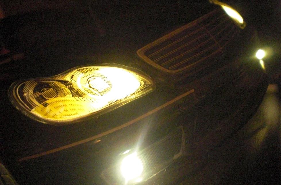

    selbe techink an der onroader benz karo... erstma nr vorn, hab grad keine roten leds da...

    @silex: sieht klasse aus! Vor allem bei der Mercedes-Karo!

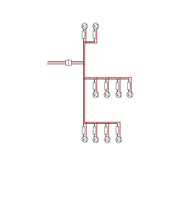

    ich habe sie direkt am empfänger und so am fahrakku hängen. denk dran: je heller die leds umso mehr strom ziehen sie! also bei mir (10 LEDs) macht sich das bemerkbar... die dreipoligen kabel vom empfänger haben jeweils die spannung af zwei kabeln liegen. da greib ich sie ab und mach noch ne bec buchse dazwischen weil ich mein licht ja in der karo hab und nicht alles zusammenhjängen soll. bec buchse gibts notfals auch im conrad! achso: es ist besser für die leds dass jede ihren eigenen widerstand hat. erhöht lebens dauer und für den fall dass dein resi kaputt geht gehen dir vielleicht alles leds flöten --> ärgerlich Laughing
    bei der sapannung kannst du ruhig hoch gehen! was ich damit meine ist dass du als nennspannung einfach 8 volt nimmst und gut ist. extrem dunkler werden die dadurch nicht, keine angst!
    was auch noch wichtig is: die lötstellen gut mit schrumpfschläuchen abdichten! die kontaktdrähte der leds rosten gern.
    achso, wenn du wirklich gut licht haben willst würde ich dir reflektoren empfehlen!
    hier noch kurz ein fixer schaltplan vom slash:

    Wie nimmst du 8Volt aus ner BEC verbindung??? (max. 6V)
    Ich hab meinen Fahrakku an den Regler angeschlossen (weis ja nicht, wo du den am Empfänger anschließt? Außer der Slash ist ein Verbrenner, ist er aber glaub nicht) Was kosten denn 8 LED's mit Widerstände, Kabel etc. ca.?

    die 8 volt nehemn meinte ich: du sollst die zur berechnung nehmen wenn du direkt über den akku gehst. ansonsten brauchst doch nur mit den bec werten rechnen (spannung) oder einfach rechnen lassen.. =)
    ja slash ist kein verbrenner. ich hab alles direkt am empfänger sitzen.
