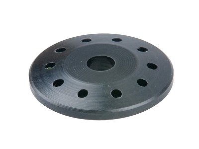

Ich bin jetzt auch im Aufbau eines E-One R V2 und habe da mal ne Frage zu den Dämpfern.
Es liegen Kolbenplatten bei die einseitig zu den Rändern hin abgeschrägt sind.
Wie herum sollen die eingebaut werden. Vom Gefühl her würde ich die gerade Seite nach oben nehmen,
damit das Öl nicht so zu den Seiten gedrückt wird.
Bin mir unsicher.
Vielleicht weiß es jemand und kanns erkärten. Evtl. gibt es aber auch kein richtig oder falsch herum.

was ich weiss soll die Schräge nach unten, das verbessert das Ansprechen/Druckstufe, federt aber nicht zu schnell aus und schwingt s. dadurch nicht auf. Ich hab im LRP ähnliche drinnen. |

@florianz. Da muss ich dich ein bisschen korrigieren. Die Schräge gehört nach unten und die flache Seite nach oben. Soweit richtig. Damit erreicht man, dass der Dämpfer nicht so schnell zusammen gedrückt wird (einfedert) und federt aber schneller aus. Was auch Sinn macht. _________________ Es gibt nichts Gutes, außer man tut es. |
