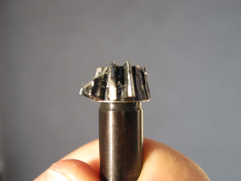

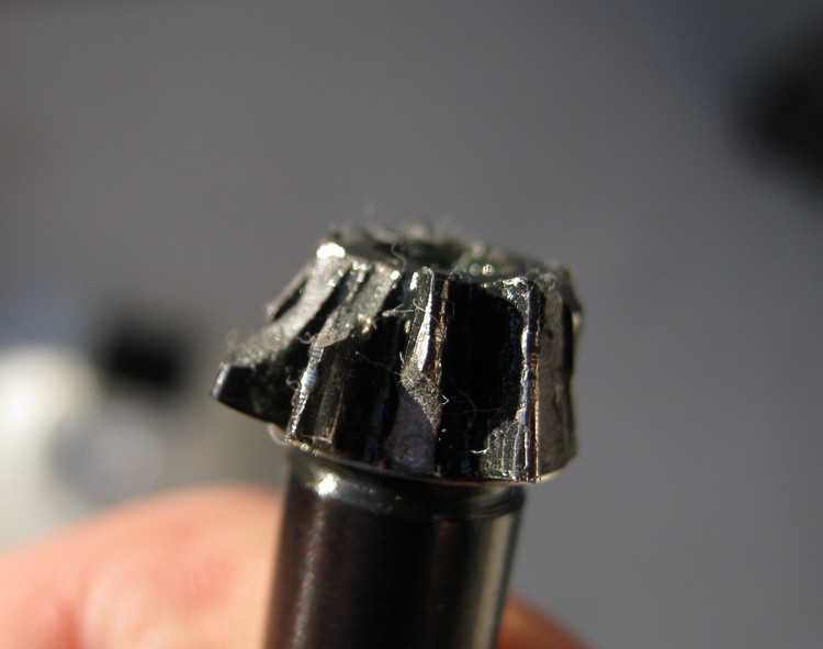

Beim Castle 1717 habe ich allerdings hier gelesen, dass fast alle Getriebezahnräder (alle außer das HD Gear mit 18/23 Zähnen) total abgefräst waren, als der Typ seinen Castle 1717 eingebaut hat. Er hat dann ein Mitteldiff eingabaut, was bei mir allerdings keine Alternative ist. Vielleicht könnte man die anderen Getriebezahräder ja härten lassen, allerdings kenne ich keinen, der sowas kann. Ich hätte dann einfach die Zahnräder einzeln erhitzt (mit einem Bunsenbrenner) und sie dann in kaltes Öl getaucht. Würde das überhaupt etwas bringen? Was gibt es da zu beachten?
Wenn beim Castle schon das Getriebe versagt, wird es bei den zwei 56er Leopards wohl auch nicht anders sein... Rolling Eyes Oder sind die nicht so stark?
