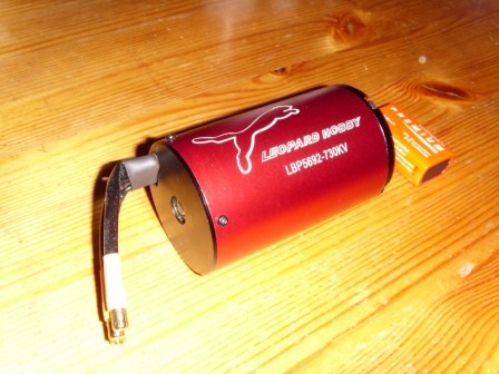

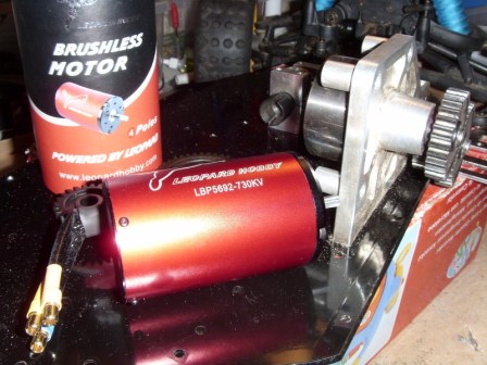

Heute ist der erste Motor (730 KV) eingetroffen, es kommen noch der 1000 KV und der 1340 KV. Inzwischen habe ich auch einen guten Draht zum Entwicklungsingenieur von Leopard Hobby. Der hat mich gut beraten und die Motoren speziell für meinen Anwendungsfall empfohlen. Dank MSN Messenger konnte ich mit ihm die wichtigsten Fragen innerhalb von 10 Tagen klären.
Leopard 5692
* Leistung 5,5 KW (7,4 PS)
* Drehmoment 150 Ncm
* Drehzal 730 KV
* Länge 92 mm
* Durchmesser 55,8 mm
* Gewicht 880 gr.
* 4 Pole
Jetzt müssen nur noch die Fräs- und Dreharbeiten abgeschlossen werden und dann wird getestet...
