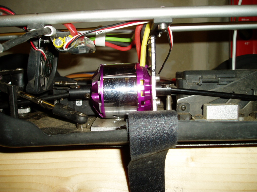

    Motor: Outrunner bis 24V 580 U/V Halterung siehe Bilder.
    Regler: Robbe Roxxy 9100/6
    Akku: LRP 3000 NiMh 19,2 V
    Fahrzeit: ca. 15 min.
    Dazu noch drei Mitnehmer,eine Knochenwelle,bischen Fantasie,bischen Basteln und fertig.

    Als ST-1 Fahrer und Brushless Fan habe ich mir schon die Finger nach einem BL ST-1 wund gegoogelt. Was mich interessieren würde ist wie du den Motor befestigt hast?

    Hallo NitroTrinker,
    den Motor habe ich an einem Aluwinkel befestigt der wiederum am Boden befestigt ist.
    Die Wellen an Vorder- und Hinterachse haben ein wenig Spiel in den Mitnehmern, so das ein hartes schlagen auf die Welle des Motors vermieden wird.
    Die hintere Welle ist die Originale.
    Die vordere Welle ist von Carson,
    Der Mitnehmer am vorderen Diff. ist von Carson.
    Die Mitnehmer am Motor vorne und hinten ebenfalls von Carson, allerdings habe Ich dort M6 Gewinde reingeschnitten und auf die Motorwelle geschraubt und gesichert.
