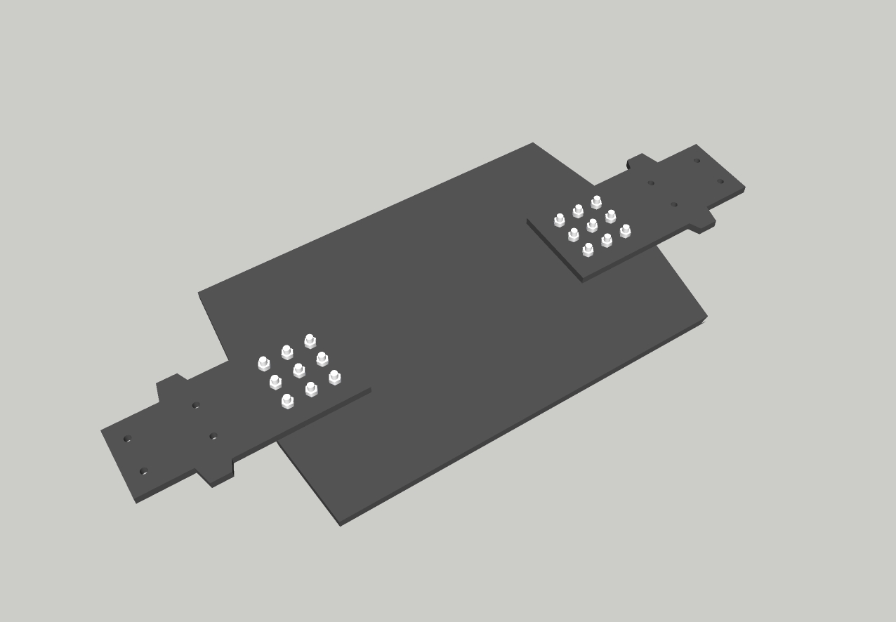

    So bring ich dann auch mal wieder was Neues. Nach Modellbau pause muss ich wieder auf die Rennstrecke. Aber weil mein Umbau mir noch nicht so wirklich gefällt hab ich mir überlegt eine Neue front Befestigung (nichts Aufwendiges aus einem Alu Winkel) für den Motor. Eine gescheite Akkuhalterung aus ABS Kunststoff und eine Bodenplatte aus CFK.
    Das Einzige was mir ein wenig Sorge macht ist die CFK-Bodenplatte. Da hab ich überlegt eine 3-mm-Platte zu nehmen, da eine 4-mm-CFK-Platte unbezahlbar ist, obwohl die originale Bodenplatte 4 mm hat. An meinem alten GS Storm ist eine 3-mm-Bodenplatte. Um den Materialverlust auszugleichen, bin ich am Überlegen ein Oberdeck wie bei Modell Bombers Hyper.
    Was ratet ihr zu dem Thema CFK Bodenplatte??

    So wieder was Neues. Das mit den 3mm ist mir nicht ganz Hasen rein. Da man leider keine 4mm bezahlbare CFK platte findet (alle 3cm zu kurz) hab ich mir überlegt eine Bodenplatte aus 3 Teilen herzustellen von einer 5-mm-Platte und eine 4-mm-Platte. Aus der 5mm Platte Soll das Haupt teil werden und aus der 4mm die 2 kleineren teilen. Dies Soll bewirken wenn beim Springen, je was bricht, dass die 4-mm-Platten brechen sollte. Dies ist nachher auch gut zum wieder herstellen und kostet so 15€ beide anstatt einer neuen Platte wo Die Richtige länge hätte von 120€.
    Was meint ihr dazu??
    Mal ein Bild, damit man sich es besser vorstellen kann (soll bloß so grob sein, da die Feinheiten später beim Herstellen kommen.

    du wirst wegen den carbon platten ja schon auf ebay geguckt haben, oder?
    da hab ich mein zeug bis jetzt immer her, da man da ganz oft carbon-"reststücke" von industriebetrieben kriegen kann, meistens sehr billig.
    aber hab auch noch mal gesucht, und nichts in ca. 4mm gefunden Sad
    vielleicht einfach noch ein bisschen warten, was du suchst wird bestimmt noch eingestellt.
    wegen deiner jetzigen chassiskonstruktion:
    spricht eigentlich nichts dagegen, solltest es nur mit möglichst vielen möglichst großen und festen schrauben befestigen - bulkheads vorne und hinten sind ja nichts ungewöhnliches mehr.
    ich fahr neben dem hyper (finds lustig, dass meine oberdeckkonstruktion schon den weg als idee hierhergeschafft hat^^) noch nen b44, der ist auch komplett-carbon.
    also 1:10er reichen da 2,5mm, aber der hat vorne und hinten bulkheads aus plastik, mit 3 M3-schrauben am chassis befestigt, und das hält jetzt seit 3 jahren recht rauem fahren einwandfrei.
    wie breit muss die platte sein?
    hab da eine gesehen, die ca. 11cm breit und 41cm lang ist, bei einer stärke von 3,9mm.
    kostet 22€, was jetzt nicht wirklich viel ist^^
    link gerne per pn.
    musst halt gucken, dass du mit dem platz hinkommst,damit die verbindung wirklich stabil ist, brauchst du entweder sehr viele schrauben, oder einfach eine großflächige verschraubung.
    ich würd eher auf großflächig setzen, aber das klaut eben enorm viel platz für anderen komponenten.

    Danke für deine Antwort. 4mm gibt es in der Bucht für 50€ pro platte. Aber die 3.9mm platte würde reichen (hab ich auch gefunden nach dem Du es mir gesagt hast). Da meine nutzbare Fläche jetzt grad nicht viel größer ist, müsste dann halt verbreitert werden, was aber an sich kein Problem darstellen sollte. Wäre mir sogar lieber wie meine jetzige Idee. Außerdem muss ich in dem Shop mal ein paar Rest platten einkaufen. Razz .
