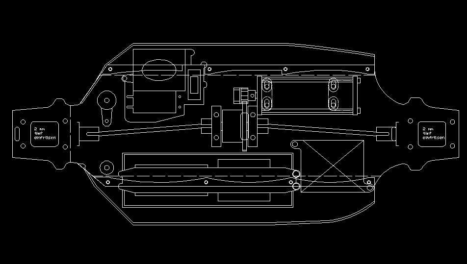

    - Roxxy 3688/04 (uh, ist der lang)

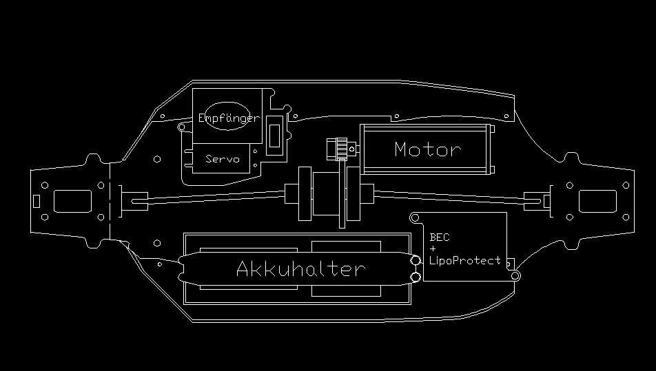

    Ich habe gleich mal maßgenommen und die neuen Klamotten in mein Layout übernommen. Das Oberdeck habe ich noch nicht gezeichnet, ist aber auch besser so, dann kann man die Sachen darunter besser sehen. Dem zufolge sieht man den Regler hier auch noch nicht, denn der kommt aufs Oberdeck.
    In der langen Zeit, in der ich auf die Sachen gewartet habe, hat sich das Ganze noch etwas verfeinert. Ich werde jetzt noch ein paar Dinge ordern müssen.
    - Mitteldiffhaltepfosten vom X1 CR Buggy
    - HZ von nem Kyosho Buggy (hat nur 46 Zähne).
    - Klar ne neue Karo, die alte ist echt übelst verbastelt.
    - zwei Skid Plates, damit die neue Bodenplatte schön geschützt wird.
    Mit den Haltepfosten komme ich deutlich tiefer mit meinem Mitteldiff. Dadurch steht der Antriebsstrang besser in der Waage und zusätzlich kann ich erst dann das Oberdeck komplett bis vorne durchziehen. Vorher war die sehr hohe Mitteldiffhalterung im Weg. Kein Wunder bei einem 62er HZ. Da sind wir auch schon bei dem 46 HZ von Kyosho. Das ist schön klein und man bekommt alles was drum herum gebaut werden muß schön dicht in die Mitte. Weiter ist das HZ deutlich leichter, einmal durch die Größe und zusätzlich durch gewichtssparende Bohrungen.

    Schaut gut aus. Mit den RC Boxen wird das Ganze schoen professionnel ausschauen und Du bist wieder ein Schritt weiter Richtung Allwettertauglichkeit. Hast Du das Nylon/PlasteHZ von Kyosho genommen? Mit dem langsamdrehenden Motor und kleinerem Ritzel kommst Du auch mit dem kleinerem HZ wieder wunderbar auf den selben Speed.

    nachdem ich jetzt genau weiß, wie die Bodenplatte aussehen soll, habe ich das 7075er Alu bestellt.
    In der Zwischenzeit habe ich mich um die Motorhalterung gekümmert. Gezeichnet ist sie und 4mm Aluwinkel habe ich schon hier liegen.
    Die Biegelinien sind jetzt auch eingezeichnet und die Anlenkung für das Lenkservo ebenfalls. Paßt alles sehr gut. Das Mitteldiff ist nochmal 2mm weiter nach rechts gewandert. Paßt dann besser mit der Gewichtsverteilung.

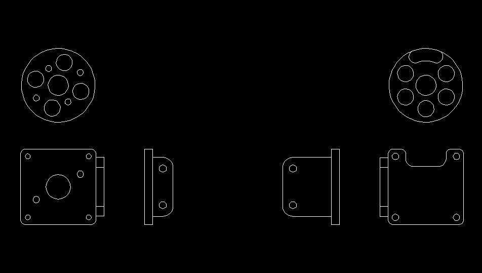

    Hier mal die Motorhalterung. Vorne und hinten kommen die alte bewehrten Winkel zum Einsatz. Die werden dann wie zuvor über Gewindestangen verbunden, damit ich den Motor schön klemmen kann.
    Über die Winkel habe ich mal die Lochverteilung vom Roxxy gezweichnet. Warum die hinter Motorplatte um ein paar Grad verdreht eingesetzt ist, weiß ich nicht, aber das ist der Grund, warum ich die Anscharublöcher vorne auch etwas verdrehen mußte. Der Roxxy hat auch nicht ganz üblich zwei Löchkreisdurchmesser für die Befestigungsschrauben. Ich nutze bei mir nur den 25er Durchmesser. Zwei weitere Anschraublöcher sind nicht nötig, und sie haben einen Lochkreis von 19 mm (glaub ich jedenfalls).
    Alle Löcher im Motor sind komplett mit der Motorhalterung verschlossen, so werde ich dann auch keinen Dreck in den Motor bekommen.
    Der untere Schenkel von den Winkel springt etwas zurück, weil ich beim größtmöglichen Ritzel von 18 Zähnen sonst mit dem Halter in die Abkantung von den Seitenwannen komme.
    Der hintere Winkel ist am unteren Schänkel länger, weil ich die Anschraublöcher in meiner Bodenplatte auch für die XL Motorgröße (74mm) nutzen möchte. Dann kommt hinten ein kürzerer Winkel zum Einsatz und ich brauch keine weiteren Löcher in der neuen Bodenplatte.
    Ich glaub es wird langsam Zeit, daß ich Späne mache und nicht nur zeichne Very Happy .

    Schaut wie immer alles wohldurchdacht aus. Bei der Umsetzung mache ich mir auch keine Sorgen Wink Also weg vom Reissbrett und ran an die Maschinen.

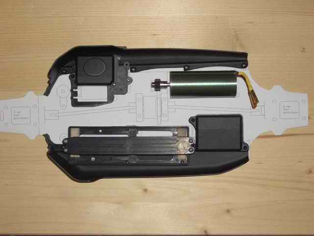

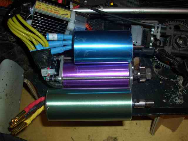

    damit es hier nicht langweilig wird, habe ich mal ein paar Bilder gemacht. Die ersten Späne sind auch schon geflogen. Ich hab die RC-Boxen voneinander getrennt Rolling Eyes .
    Hier mal die Anbauteile auf einem 1:1 Ausdruck meiner Zeichnung gelegt. So wie es aussieht, paßt alles und ich bekomme die Bodenplatte ordentlich voll Smile .

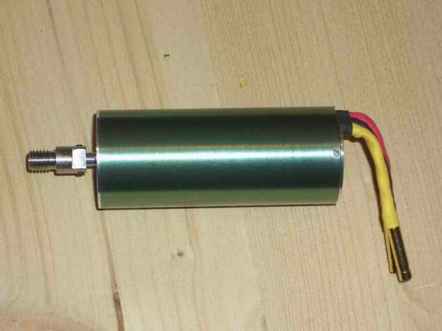

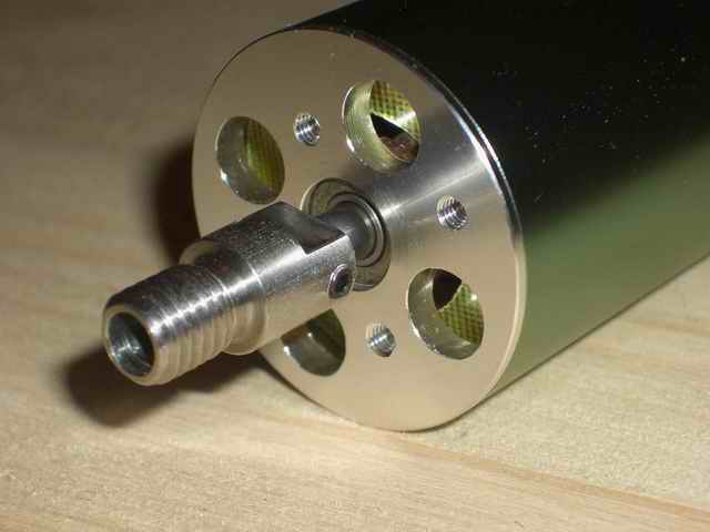

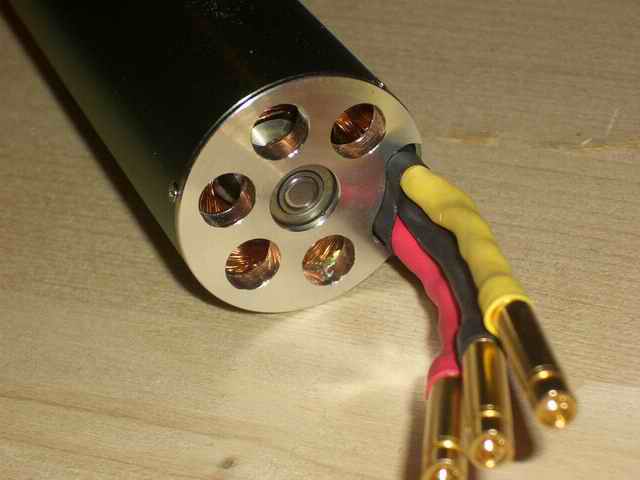

    Jetzt noch nen paar Bilder vom Roxxy 3688/04. Eigentlich sieht er fast genau so aus, wie ein Feigao. Aber irgendwie wirkt alles etwas besser verarbeitet. Hinzu kommt noch, daß hinten 3 Schrauben dafür sorgen, daß das Lagerschild da bleibt wo es ist.
    Hier mal ein Größenvergleich.
    der blaue Motor => Wanderer L von BK
    der eingebaute => Feigao XL
    der grüne => Roxxy 3688/04
    Man könnte glatt sagen, L, XL und XXL Cool .

    In Natura schaut das schon viel anschaulicher aus. Das wird nach Serie ausschauen. Sehr sauber. Akkuhalter hast Du glaube ich noch nicht erwähnt von wo Du den abgezweigt hast.
    Der Motor ist ein irrer Brocken. Der braucht definitiv Deine Motorhalterung mit hinterer Abstützung/Klemmung. Ist offensichtlich auch ein Luftspuler (2 polig nehme ich an) wie der Feigao. Das angeschraubte hi Lagerschild könnten sie wirklich bei jedem Motor so machen.
    Na dann bin ich mal gespannt aufs Chassis.
