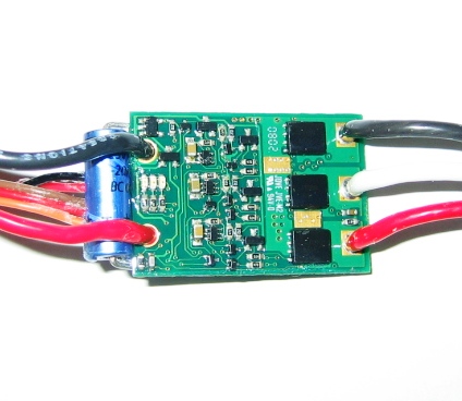

    Wie erklärst du mir dann, dass dieser brushless Regler aus meiner Sammlung, welcher normalerweise eingeschrumpft ist (somit keine Belüftung) ohne sämtliche Zusatzkühlung im Betrieb auskommt?
    Arakon hat Folgendes geschrieben:
    Ganz ohne Kühlkörper brennt er dir mit Sicherheit ab.
    Nein, der oben abgebildete Regler brennt nicht ab, sondern funktioniert wunderbar!
    Ich denke halt das es drauf ankommt in wie weit man die Fets
    an der Grenze belastet. Geht es in Richtiung max. Auslastung
    braucht der Regler unbedingt Kühlung. Ist er aber "unterfordert"
    könnte ich mir ein Betrieb ohne Kühlung vorstellen...
    @Vari:
    Abdichten mit Kühlkörper kenne ich, aber ist in diesem Fall
    halt nicht die Frage. Wink
    BeitragVerfasst am: 30.12.2010, 16:29    Titel:
    Verschiedene Regler arbeiten im Teillastbereich auf verschiedene Weise, bieten unter Volllast verschiedene Innenwiderstande und sind daher unterschiedlich effizient.
    So kommts, dass die einen mit weniger Kühlfläche auskommen als andere Exemplare. Die scheinbar gleichartige Strombelastbarkeit resultiert dann schlicht aus unterschiedlich effektiven Kühlvorrichtungen. Es gab dazu vor einiger Zeit mal einen Vergleich zwischen einem Kontronik Jive (kleines Kühlblech, wird im Betrieb wohl maximal lauwarm) und einem Mamba Monster (großer Kühlkörper plus Ventilator)
    Grundsätzlich muss man schon davon ausgehen, dass die meisten Hersteller die Kühlung des Reglers für den angedachten Einsatzweck adäquat dimensionieren. Allzu große Eingriffe - etwa einen CC MM nicht nur seines Ventilators, sondern auch noch seines Kühlkörpers zu berauben und den guten hinterher mit nicht wärmeleitendem Harz zu vergießen - gehen damit natürlich schief.
    Bei einem Regler, der bereits von Werk aus mit recht schlichter Kühlausstattung daher kommt, mag das dagegen funktionieren.

    BeitragVerfasst am: 30.12.2010, 16:32    Titel:
    ''Nein, der oben abgebildete Regler brennt nicht ab, sondern funktioniert wunderbar!''
    Das liegt daran das ein Kühlkörper nicht ohne Grund da ist.
    Wenn ein Regler einen Kühler hat, dann wird er ihn auch brauchen und der der keinen hat, braucht ihn eben nicht. Jeder Regler ist anders Wink
    Wenn du einem Regler den Kühlkörper ''Wegnimmst'' dann nimmst du ihm etwas, das er eigentlich braucht, um richtig zu arbeiten.
